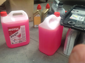

No hace mucho que le cambié todos los fluidos, incluso el refrigerante. Eso sí, mi mecánico me dijo que solo cupieron 5litros... el manual habla de 10 l.

Con respecto al cambio de líquido refrigerante, se hizo hace pocos meses aunque solo "entraron" ¡5 litros! El caso es que la sensación de calor ha sido últimamente.
Ah!... y el recubrimiento interior del capó parece estar en buen estado.
La sensación térmica incluso me llega en el interior del habitáculo. Esto lo he notado cuando no pongo el aire acondicionado, pero por lo que comentas, incluso en invierno lo llevas puesto?
- refrigerante.jpg (35.45 KiB) Visto 36714 veces

Tal como he comentado en mi anterior intervención, no has podido sustituir todo el anticongelante, porque lo has sustituido con el motor frio y al estar cerrado el termostato, no deja salir el refrigerante del motor, piensa que el termostato se interpone entre la parte inferior del radiador (por donde extraes el liquido) y el motor.
