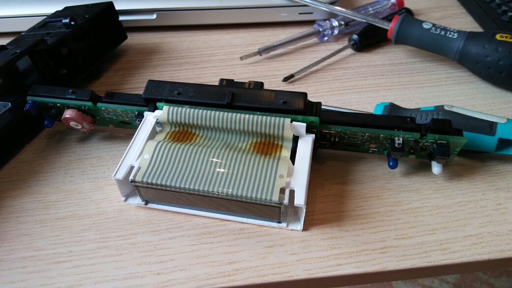

- desmontar la unidad del reloj LCD y abrirlo
- soltar la cinta conectora que es la que el 99% de las veces causa que el reloj no funcione

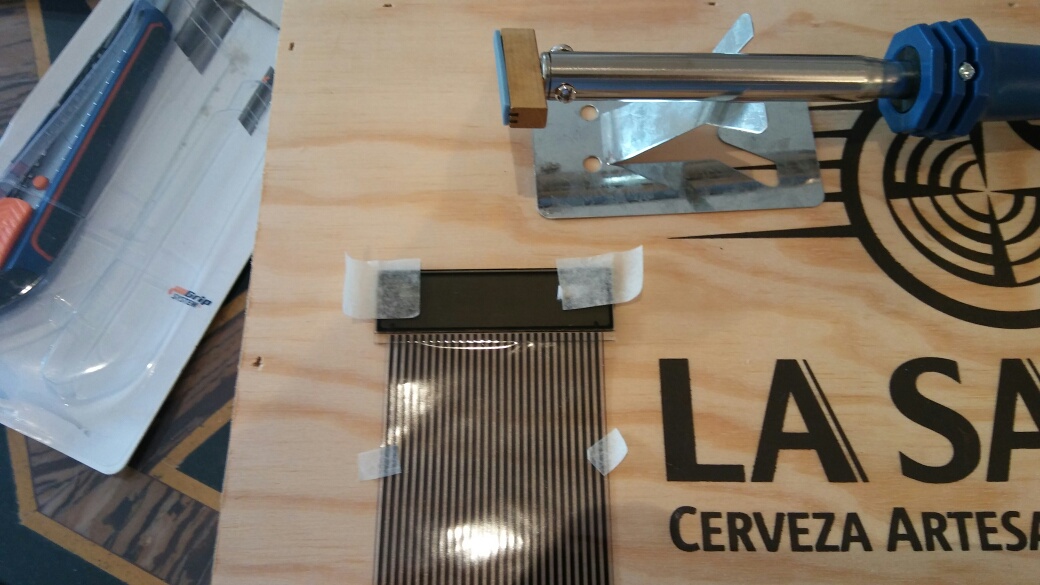

por mi parte, compré una cinta conectora nueva en akspeedo.com en el apartado específico de Jaguar:
http://www.akspeedo.com/jaguar-pixel-repair.php
con la cinta también compré el cabezal en forma de T que hace falta para soldar la cinta.
Me ha costado todo unos 30€ y venían instrucciones de cómo hacerlo. En todo caso os digo los pasos que he seguido yo:

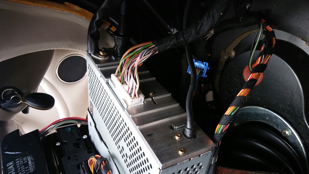

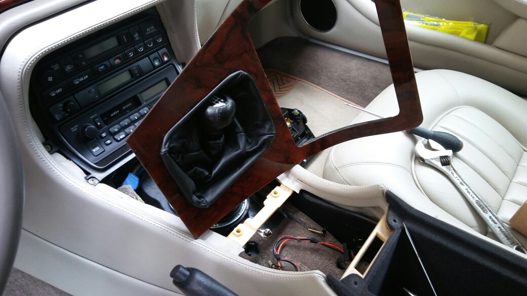

- desmontar tornillos del reposabrazos central.
- Desmontar cenicero y soltar conexiones
- desmontar la madera de la consola central (tiene dos palomillas de plástico que lo fijan y no se ven, hay que meter la mano por debajo hacia la palanca de cambios)
- soltar los 6 tornillos del soporte que tiene la radio, reloj, aire acondicionado, etc.

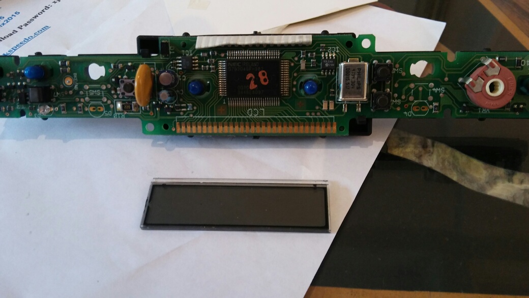

- soltar el módulo del reloj LCD
- abrirlo (soltar 6 tornillos de la carcasa)

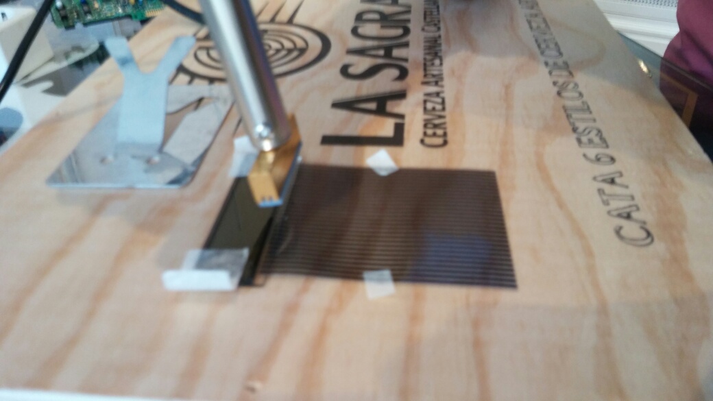

- despegar la cinta conectora dañada

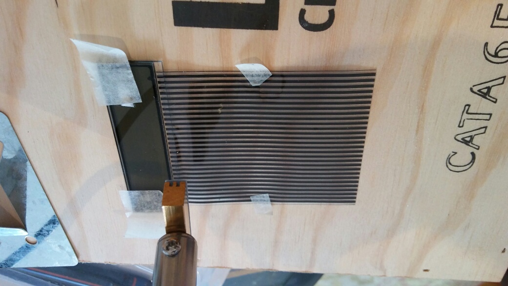

- limpiar las conexiones tanto del cristal LCD como de la placa base electrónica (ojo, marcar con un rotulador en el cristal LCD dónde estaban las conexiones porque luego no se ven a la hora de pegar la cinta nueva)
- soldar la cinta nueva (para esto hace falta un cabezal en forma de T y un soldador de estaño de unos 40w de puntas intercambiables)

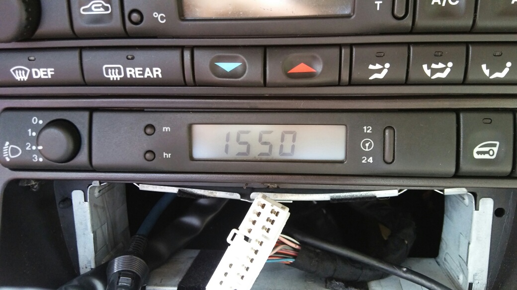

- montar todo de nuevo
os dejo algunas fotos, aunque no he sacado muchas... espero que ayuden!
