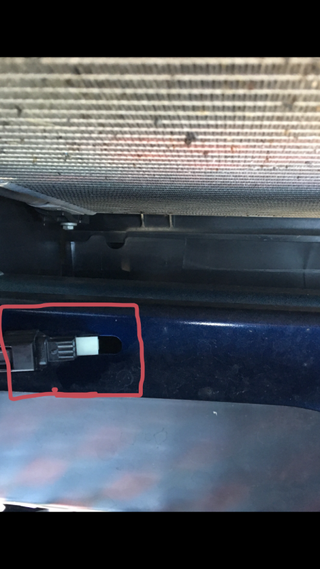

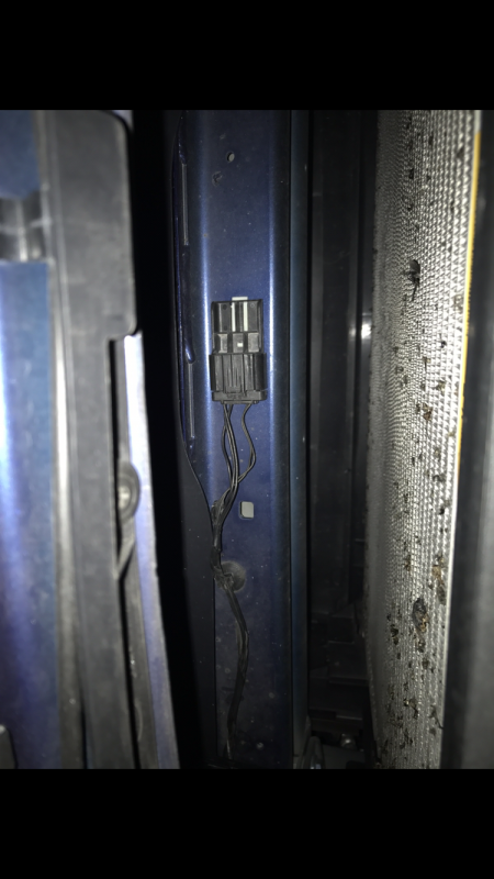

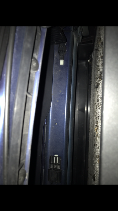

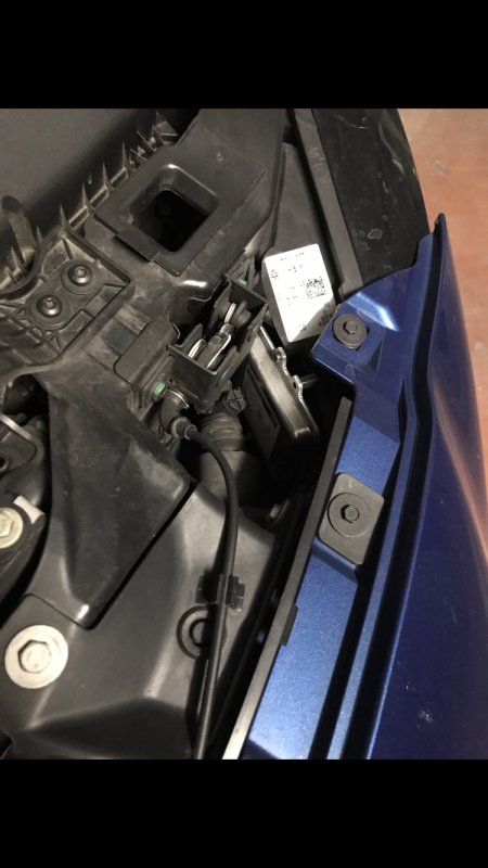

Otra duda más, vosotros tenéis en el frontal, justo entre frontal y el radiador, un conector que parece que está fuera. Es decir, véase foto. Mi coche tiene dos, uno a la derecha y otro a la izquierda, el de la derecha parece estar encajado bien, pero el de la izquierda deja un hueco en la chapa. Véase foto.
Re: Varios problemas, cambio manual, ruidos, ventilador clima
Acabo de bajar al garaje y es asi
Me acabo de dar cuenta que tengo que limpiar un poco la parte del motor jajajajajaj
Gracias yako.
Creo que el taller le ha dado un golpe, y se ha desplazado dejando un hueco.
He tirado como un animal, y no he conseguido sacarlo. El martes creo que me pasaré por le taller, previo mail y teléfono a atención al cliente.

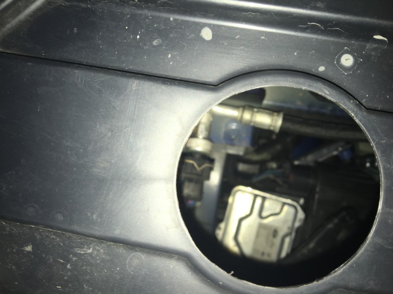

Hoy, aparcando de frente, he rozado los bajos contra un bordillo. Siendo tan bajito, es mejor aparcar marcha atrás.
Me pues a mirar lo que le había hecho, y solo han sido rayones en la parte inferior. No se aprecia nada, menos mal.
Al mirar los bajos, me he dado cuenta, que al lado de la rueda delantera izquierda, en las bajos, hay un agurejo sin tapar. ¿Tenéis vosotros el mismo hueco? ¿O os viene tapado? Véase foto.
Osmarco viene así, donde lleva tapa es en el pase de rueda
Gracias majo!
A estos de jaguar, no les pienso pasar ni una. Siempre, se ha dicho, que cuando un vehículo pasa por taller, alguna pieza se quedan (¿por olvido?).
Me resulta extraño ese hueco, porque está todo bien tapado por debajo, y por ahí se puede colar agua(lavado de bajos en un túnel de lavado) o alguna piedra que pueda hacer un desastre en alguna pieza, por eso preguntaba.
Gracias de nuevo yako!!!
Hola osmarco:osmarco escribió: 01 May 2017 11:44...Me resulta extraño ese hueco, porque está todo bien tapado por debajo, y por ahí se puede colar agua(lavado de bajos en un túnel de lavado) o alguna piedra que pueda hacer un desastre en alguna pieza, por eso preguntaba...
Por ese agujero tambien puede entrar/salir aire para drenaje del calor del motor por efecto Venturi. Pero estoy de acuerdo contigo, que porque dijesen para que sirve, tampoco se arruinaría su reservorio de conocimiento. No te sorprenda que los del taller tampoco sepan para que sirve, porque no se lo habrán contado.

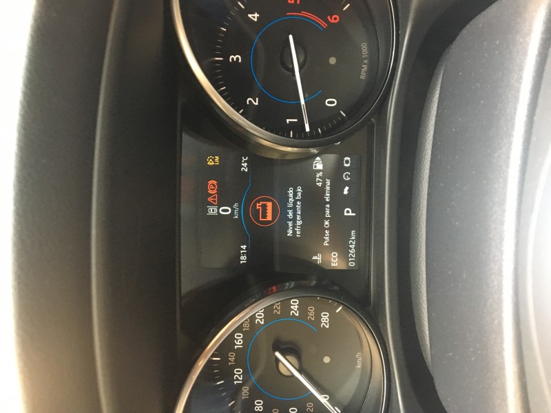

Voy a poneros otro problema que acabo de tener: el liquido refrigerante me ha bajado unos 2cm por debajo del nivel mínimo que marca en 1 mes, antes nunca había perdido. Lo he mirado por casualidad y me he llevado la sorpresa, en el cuadro de mandos no me ha saltado ningún aviso, y la aplicación me dice que el nivel está bien... Os lo pongo para que le deis un vistazo de vez en cuando. La pérdida es por el tapón de la botella de llenado, que está manchada y me he fijado que se mancha de líquido cuando el motor ya está caliente. Hay una campaña exclusivamente para mirar el nivel de refrigerante, por lo que me imagino que este problema ya ha pasado en alguno más.
Lo miré el domingo y llamé a asistencia de jaguar, me dijeron que le echara agua mineral hasta que llegara al mínimo y que lo llevara al taller. Esta tarde lo llevaré y ya os contaré lo que le hacen,eso sí la temperatura del motor no ha subido, se mantiene perfecta, o eso pone en el cuadro de mandos. Un saludo.
Si antes hablo
. Véase imagen.
Hola azrael200:
El agua que tienes que ponerle NO puede ser mineral, tiene que ser desmineralizada (la compras en una gasolinera) o agua destilada (la compras en una farmacia). Debe ser desmineralizada para que no tenga iones que generen corrientes galvánicas, que ataquen las partes del motor por las que pasa.
Es importante que el vaso de expansión no supere el máximo, esto es para evacuar las burbujas de vapor que se generen. He descrito los detalles aquí:
http://www.forojaguar.com/foro/viewtopi ... cab355f87a
Pues muchas gracias jalvarez. Al final no le eche nada y lo lleve al taller ayer x la tarde, me van a cambiar el tapón y la botella. Hay una campaña me ha dicho el mecánico.
