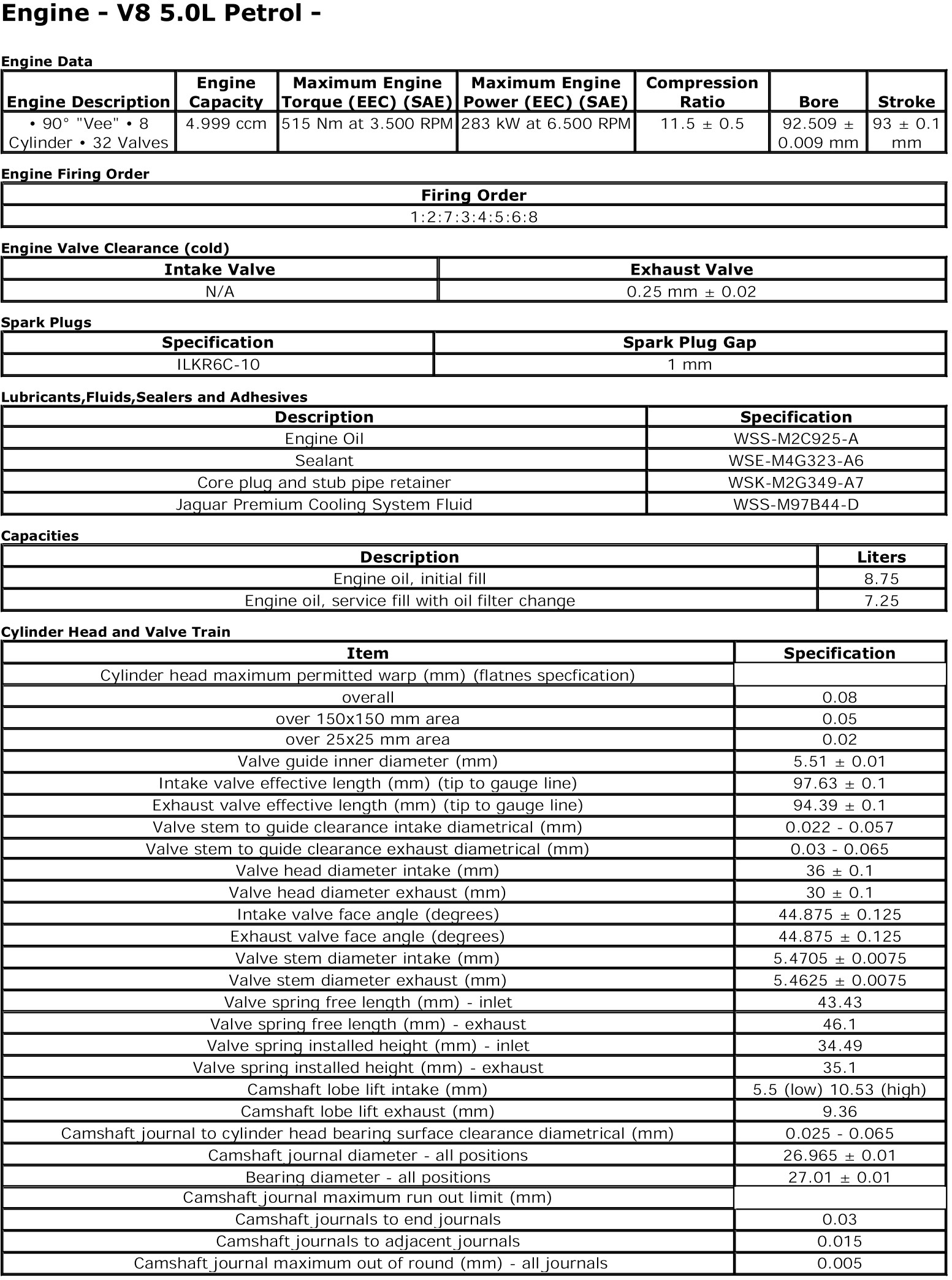

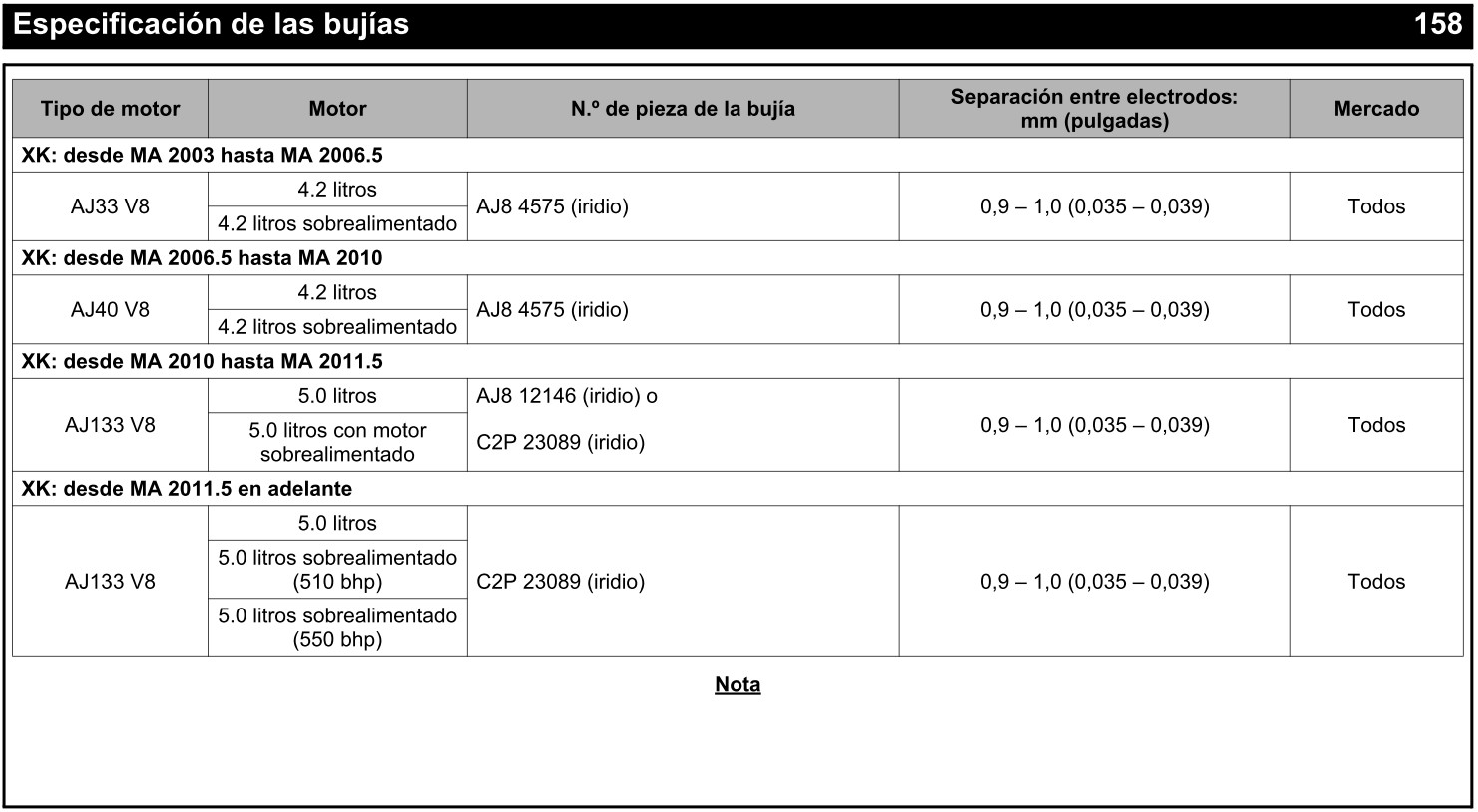

Hola Nacho1958:
La sustitución de las bujías, según Gary R VanRemortel, en el XK aguantan 100.000 millas pero el sugiere sustituirlas cada 50.000 millas.
Alternativamente puedes leer el manual del propietario en la web de jaguar:
http://topix.jaguar.jlrext.com/topix/co ... 506a1!!2!1
Las bujías a instalar, según manual de especificaciones de vehículos Jaguar, son las siguientes: Según el manual de taller del XK de 2010: Saludos
