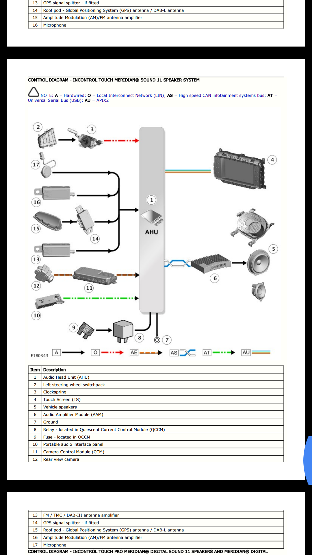

Según esta documentación esos cables podrían ser los señalados como AS, los cuales llevan datos CAN. Si es así, mal asunto.

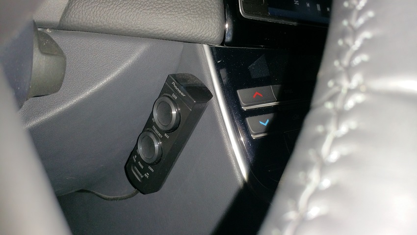

Se puede instalar debajo de cualquiera de los asientos delanteros, levantando el asiento para que coja debajo. Yo lo puse bajo el asiento del acompañante porque me gusta llevar mi asiento en la posición más baja. Mi mujer ni lo ha notado pues la vibración sólo se nota con volumen alto cuando viajo sólo. No hay necesidad de complicar la instalación instalándolo boca abajo.
Trae un mando alámbrico que instalé bajo el volante.
