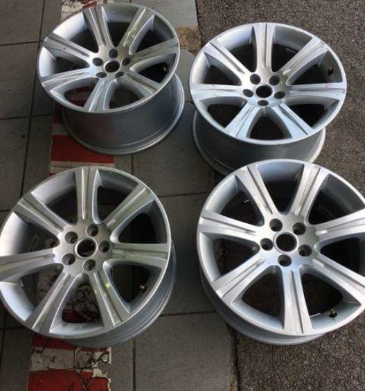

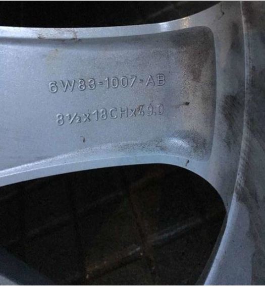

Buenas tardes. soy Oscar propietario de un XF que he comprado a un compañero forero Miguel Ángel.
Tengo una pequeña duda... Las llantas del jaguar xf en diámetro 18, para neumático 245 - 45 - 18 son iguales en el eje delantero y trasero, me refiero a si son idénticas o en el eje trasero tienen un ancho de garganta superior.
Yo pensaba que en eran todas de 8,5 " , pero me han dicho que en el trasero son de 9,5·,, ambos anchos pueden montar neumáticos de 245, pero me ha resultado raro.
La duda me ha venido ya que estaba buscando unas llantas usadas originales de 18, para tener en unas montados neumáticos de verano y en otra de invierno. y cuando he contactado con un vendedor me ha dicho que el tiene 4 originales de XF sin usar, ya que son de un coche que se cambiaron nada más comprar por otro diámetro y perfil, pero que en el eje trasero cree que son una pulgada más anchas que en el delantero aunque monten la misma goma.
Me he quedado sorprendido cuando me ha dicho que unas son una pulgada más anchas otras, según eje. Aunque como solo llevo 1 día con el XF no he tenido tiempo de estudiar ni conocer estos detalles.
Es así realmente..
Es así realmente..

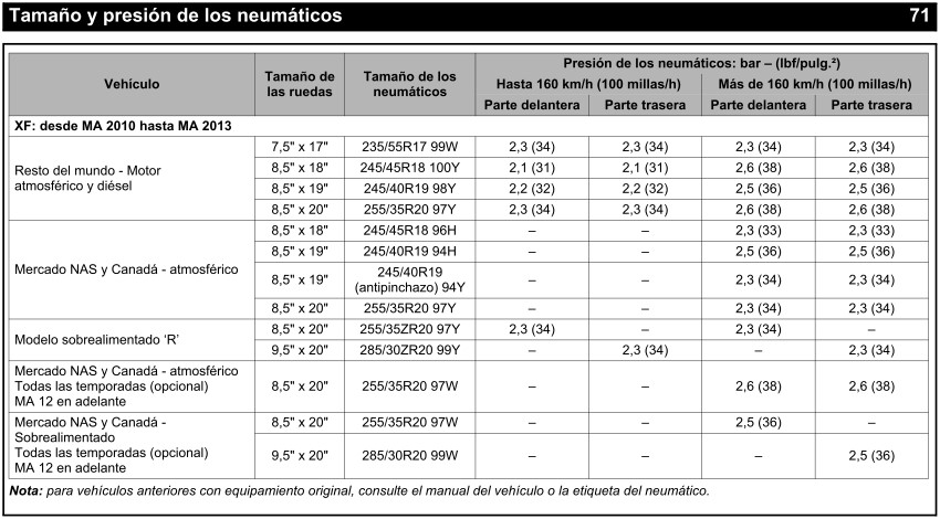

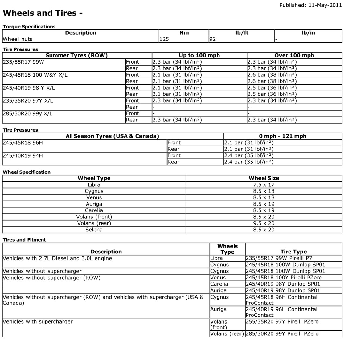

Hola OCOLLADO:
Te pongo la página del manual de especificaciones técnicas de vehículos Jaguar 2012 y la página 467 del manual de taller del X250 - XF, 2010 to 2011MY, 3.0 Litre TDV6.
Aqui la hoja del manual de especificaciones de vehículos Jaguar 2012 Aqui la hoja del manual de taller Saludos
Re: Ancho de garganta llantas xf
Gracias, como yo me imaginaba,,, para diametro 18", solamente hay ancho de llanta de 8,5"
Teoricamente podría ser lo de 9,5", pero no cuadra.
Una rueda 245-45-18 , puede ir montada en una llanta desde 8" a 9,5", sobre 18, pero en el caso de XF las 4 llantas son iguales de 8,5"
Le diré al vendedor se asegure pues si son las de la foto y son las orginales tienen que ser las 4 de 8,5"

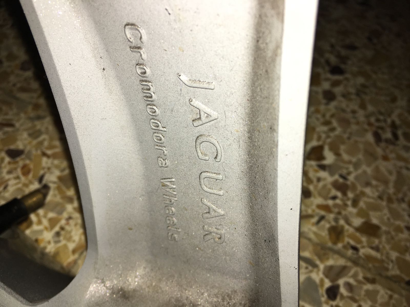

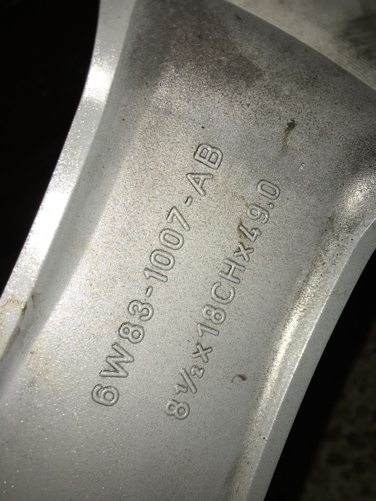

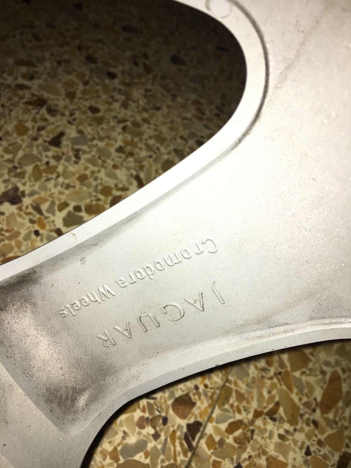

Los misterios de la casa.... Me ha mandado fotos diciendo que si que son de XF, y que son de 9,5" las traseras.... Yo ya no sé si serán de otro modelo, pero me extraña tanto, lo que está claro es que el manual dice son las 4 iguales de 8,5"

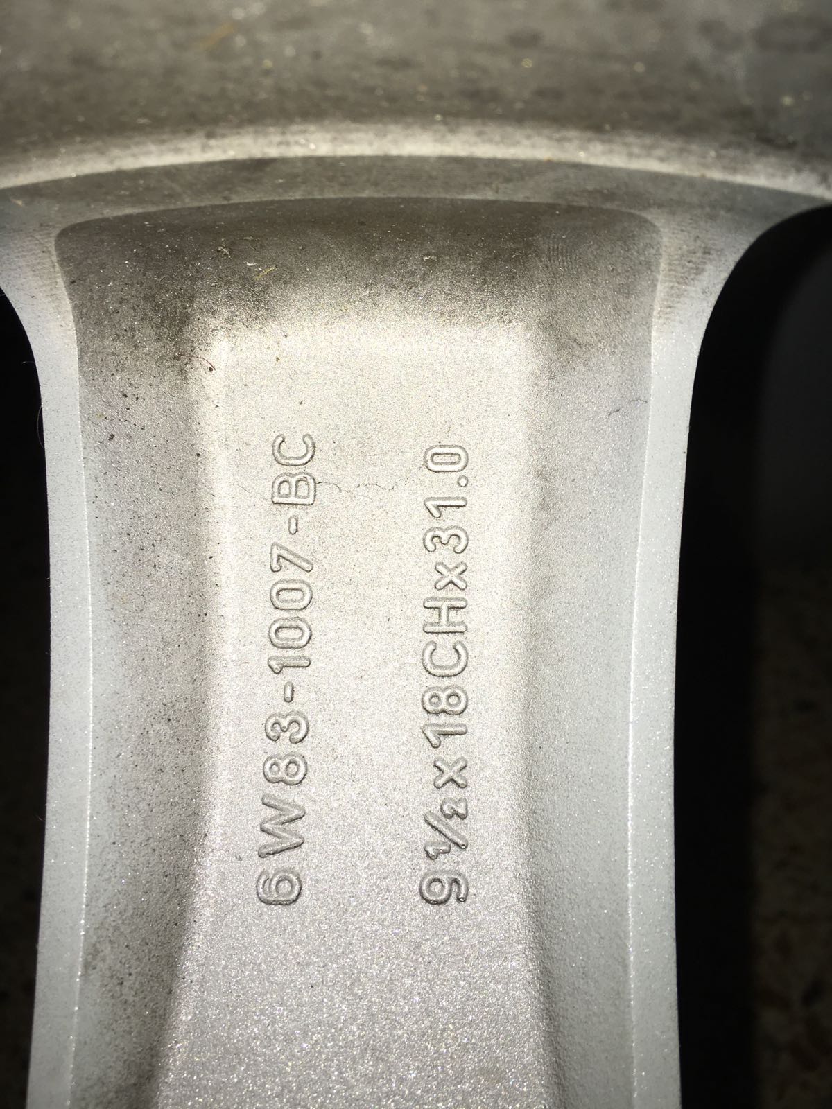

Creo que ya he encontrado el misterio
6W831007BC es la que monta el xk en el eje trasero, el XK monta delante la del XF y atrás una pulgada más ancha la llanta para montar el 275 con seguridad.

Pues tiradas las había negociado en 360€ las 4 traídas a Madrid en un camión ya que trabajaba en una empresa de transportes....
Le he dicho que que me quedo con las dos de delante que son las que me sirven, y me ha dicho que quiere vende las 4.
En fín era una buena oportunidad,, se podían haber montado las de atrás de 9,5", ya que admite goma de 245, pero prefiero esperar y si consigo comprar las 4 iguales y originales mejor,, hay ofertas de llantas válidas las 4 de garganta 8" y misma tornilleria usadas, pero no originales. Y yo quiero originales de 8,5".

Al final me he hecho con dos llantas más de 8,5" 18", venus en Alemania, con lo cual ya tengo las 4 iguales, que es lo suyo y montar medidas 245/45 R18 que es lo que viene de serie, tengo ya las 8 llantas para verano e invierno. Y con medidas iguales en 2 ejes.
Tengo de sobra dos llantas 9,5" 18" venus 6w83-1007-BC C2P1011,, Por si a alguien le interesa se puede llegar a un acuerdo, ya que nos la voy a emplear están como nuevas desmontadas sin prácticamente uso.. las vendo sueltas por si alguien las quiere para rueda repuesto o las dos juntas.

Yo estoy mirando desde hace unas semanas el tema de las llantas.
Sinceramente creo que las 9,5 18" no son compatibles con los XF "normales" de la etapa X250, otra cosa es que sirva para los 4,2 super charged y par los 5.0 XFR o XFR-S. Cuando haces búsqueda de llantas te das cuenta de ello como ves que aparece en la documentación que publica Jalvarez.
Las llantas de 18X8,5 son de ET 49 (offset o desplazamiento) si os fijais en las fotos que publica ocollado es el último número en la 8,5 es un 49 y en la 9,5 un 31, por tanto la 9,5 tienen un desplazamiento de 31 nada ma´s y nada menos que 18mm más hacia el exterior. Si a eso le sumas que la llanta tiene una pulgada más de garganta (anchura) eso significa que distribuye casi 13mm adicionales por cada lado.
Por tanto nos encontramos que una vez puesta sobre un XF que monte las 8,5X18 tendríamos que sobresaldría 31 mm por cada lado más que las 8,5X18 eso nos daría un total de +62mm. Por el interior estarían separadas las ruedas 10mm más que las 8,5X18 por lo que el ancho de vías superaría casi seguro el máximo permitido que es +30mm el que consta en la ficha técnica. En teoría aumentaría un mínimo de 36mm.
Adicionalmente las ruedas no pueden sobresalir de la carroceria. En el caso de mi XF (un 3.0D de 2010 con las mencionadas 8,5X18 Et 49 la distancia de la goma del neumático al exterior de la carrocería es de unos 16 mm (el punto más alto esta en la parte superior del paso de ruedas) para el caso del eje trasero esto es de 22 mm por lo que esta rueda ultrapasaría el eje trasero en 9 mm en cada lado.
Otra cosa son Los XFR y supercharger que tienen autorizadas las 9,5.
