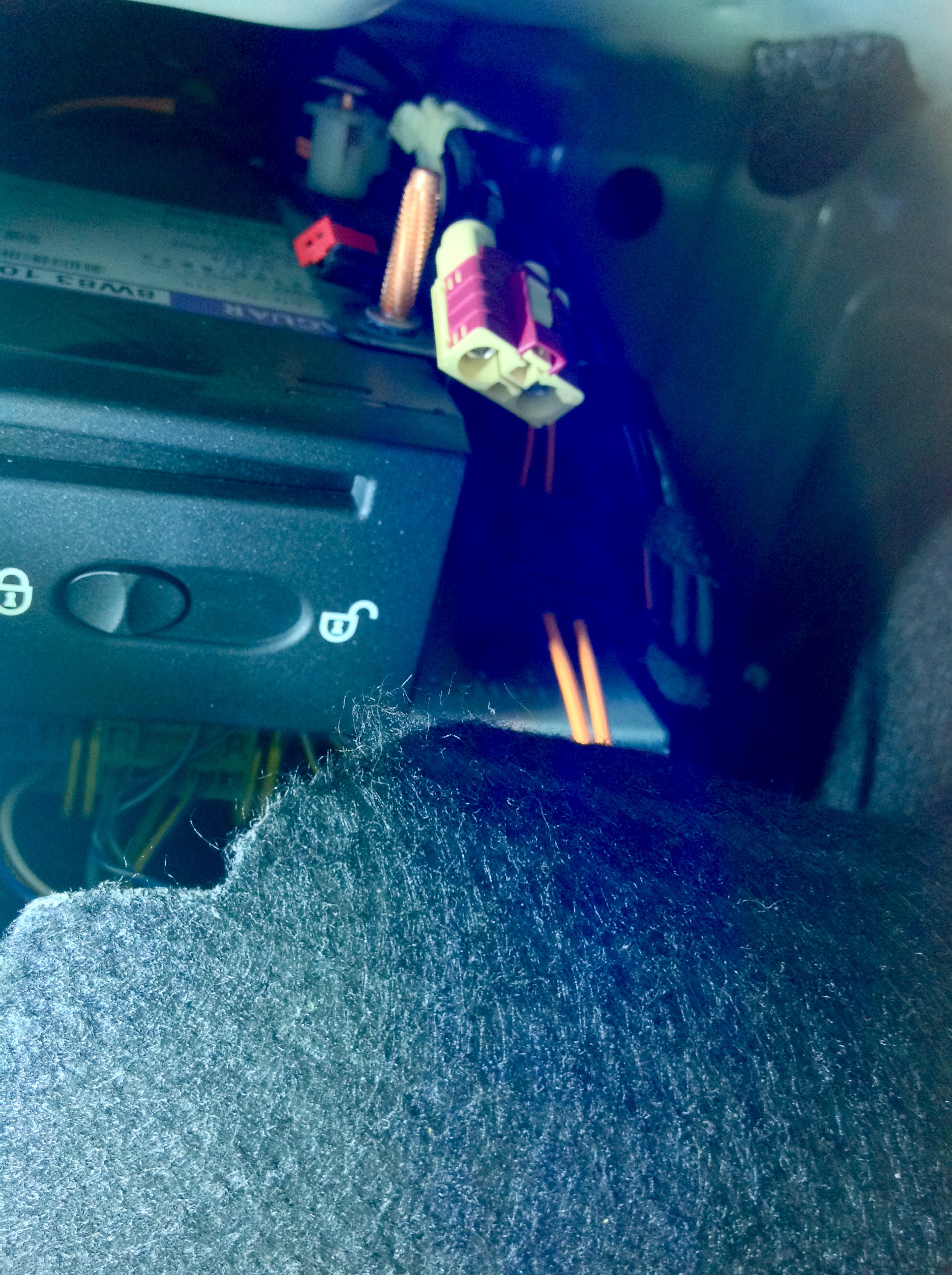

En mi XF del 2008 2.7d, justo encima del lector dvd del maletero he visto que hay dos conexiones sueltas, vamos sin conectar a ningún sitio, he pensado que quizá se conectan en la parte posterior del dvd, pero antes de empezar a tocar nada, quería preguntaros si os suenan y de que podría tratarse, aunque todo funciona correctamente.
Para que me entendáis mejor, os dejo una fotografía donde se ven dichas conexiones, una roja pequeña y otra al lado como con dos clavijas (hembra).

efectivamente es el DVD, un conector rojo de alimentación y uno de fibra óptica, que me extraña no llleve tapon o tapon-bucle.
Metelos para adentro, que no molesten.
Ojo, poner el DVD, no es tan sencillo como comprar uno y ya...

Gracias TheShadow, me podrías indicar que función podrían cumplir ? Se podrán conectar al lector para implementar alguna función ?

Si tienes un conector de fibra suelto, debe formar parte del cableado genérico del vehículo, pero que no está conectado a nada, de ahí que TheShadow haya hecho el comentario que debería estar cerrado con un bucle.
