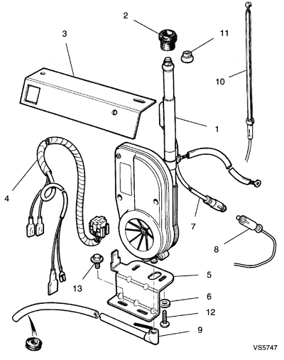

He intentado cambiar el mástil telescópico de la antena de radio y me he topado con el problema de que no hay manera de introducir la antena. está posee una pequeña arandela que sirve de tope y no se puede introducir en la pieza donde va conectado el cable de antena.
Alguno ha tenido que cambiarla y se ha topado con este problema.

Hola! Yo no tuve ningun problema, pero lo que si te digo es que la tuve que meter desde el maletero para afuera. y la pieza de goma, la que aisla el agujero para que la penetración quede sellada, la tuve que quitar porque no me dejaba hacer el juego de introducirla ya que debia ser totalmente vertical y molestaba el mecanismo de recocgida (que no desmonte ni nada) Saludos
