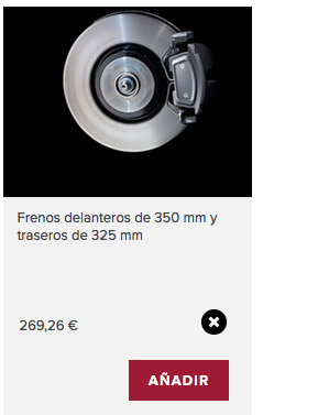

Por otro lado, he visto en la web oficial de Jaguar, que ahora ofrecen como opción de mejora por 269 € discos delanteros de 350 mm y traseros 325 mm (mismas medidas que el XE S). Supongo que dicho "upgrade" incluirá aparte de los discos de mayor diámetro, los soportes correspondientes para adaptar las pinzas a ellos, así como los protectores de discos oportunos para la nueva medida; pero todo esto lo supongo, no he ido al concesionario para informarme todavia.

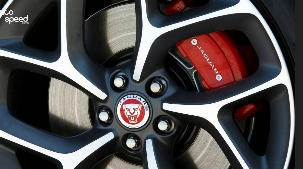

Respecto a las pinzas de freno de la version "S", que son de las que estoy enamorado, lo único que he podido indagar sobre ellas es que son de doble émbolo y que tambien son de la marca ATE.
Lo ideal sería hacer la mejora de tamaño de discos de freno, pero me encantaría ponerle las pinzas rojas de la version "S". Alguien ha preguntado por ellas en el concesionario, o puede aportar algo mas de información sobre ellas??

Las puedes pintar tb no?
Re: Medidas discos de freno
..si, pero aun pintándolas, mas allá de que estéticamente no son muy atractivas, la efectividad de mordiente de la version roja, que son de dobre pistón, tienen que ser geniales.

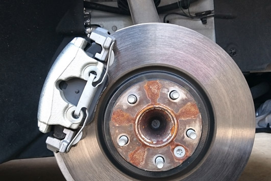

Estas son las que lleva mi coche..
- DSC_0464.JPG (74.88 KiB) Visto 12955 veces

Esas pinzas son ATE (Alfred Teves Engeneering) marca propiedad en estos momentos de la multinacional alemana CONTINENTAL. Son las mismas que lleva el S-Type 2.7D V6 diésel, el XF (al menos el de motor 2.7D V6 diésel).
Si le pones discos BREMBO y pastillas BREMBO (se compran en oscaro.es a buen precio) el comportamiento de los frenos es muy bueno. Si le pones discos y pastillas de menor calidad, efectivamente frena mal, al menos esa es mi experiencia en el S-Type 2.7D V6.
Las pinzas de doble pistón son marca BREMBO, al menos en el S-Type V8, 4.2 con supercargador, en el XJ y en el XF todos con el mismo motor.
Puedes ver los detalles de como sustituirlas en un artículo que escribí hace tiempo:
http://www.forojaguar.com/foro/download ... 8a6bdddbb4
