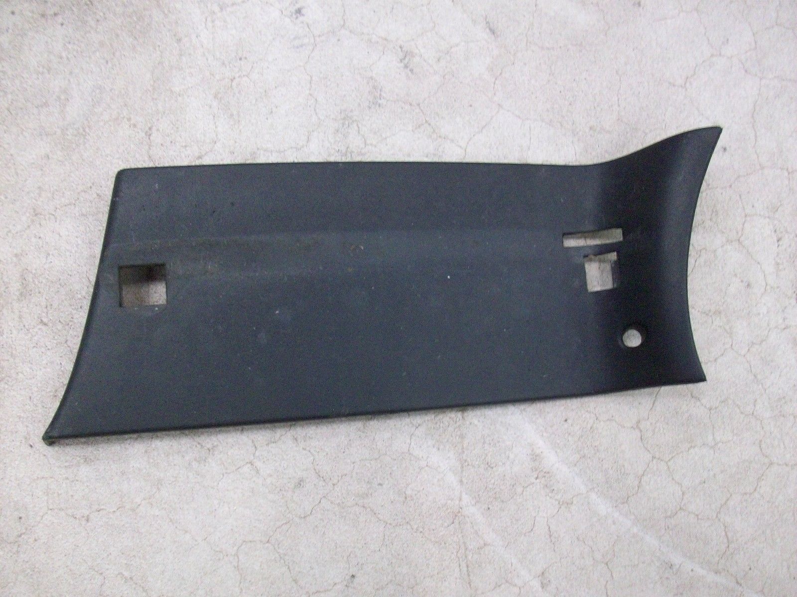

Y ahora una petición, ¿alguien sabe donde encontrar una rejilla del antiniebla?, el coche tuvo que ir en grua, y en el trayecto, misteriosamente se ha perdido.
Misterio resuelto.
Re: Misterio resuelto.
No es que haya desaparecido, es que hay que quitarlo para poder enroscar el gancho para remolque, mira a ver si te lo han dejado en el maletero.
