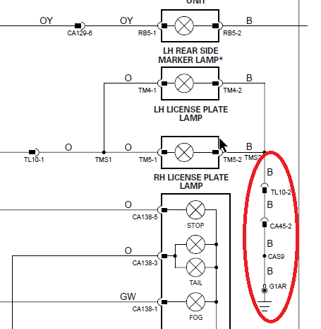

Hola buenas tardes.
Tengo unas dudas. En vuestros X-Type al accionar pulsador apertura maletero lucen las bombillas matrícula???
En el mío si y me ha extrañado. No soy capaz de arreglar y que abra maletero es como si faltará intensidad y se fuera por las bombillas matrícula
Procedo a quitar las bombillas. La cerradura no actúa
Coloco una de las dos bombillas doy al pulsador luce la bombilla y el accionamiento cerradura hace medio recorrido
Coloco las dos bombillas doy al pulsador lucenblas dos bombillas y el accionamiento de la cerradura hace casi todo recorrido pero no llega a abrir.
Desmonto embellecedor donde está pulsador y las luces no veo nada raro y los cables buen estado.
En vuestros X-Type al abrir maletero lucen bombillas matrícula?? No tiene sentido y que con una bombilla solo tenga mitad de fuerza cerradura.
No se que puede ser y no le encuentro explicación, si me podéis orientar.
Re: El portón del maletero no abre ni con mando ni con pulsador

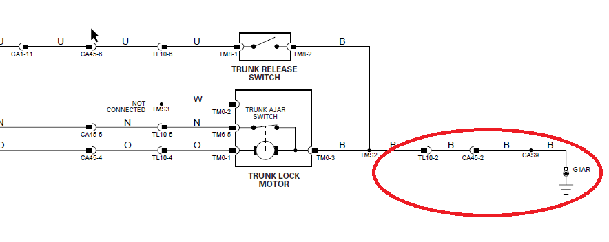

Hola OCOLLADO,
Por lo que comentas, el problema es que te falta el cable de retorno de corriente que conecta con el chasis la alimentación de la cerradura, habitualmente referido como masa (el cahsis actua como conductor que conecta con el borne negativo de la batería). Por dicha razón el retorno se ejecuta a través de las bombillas y como éstas tienen una resistencia, la tensión con la que alimentas el motor de la cerradura es inferior a 12V (12V menos la caida de tensión que generan las bombillas) y le falta potencia (Potencia = Tensión al cuadrado / Resistencia, observa que la potencia depende del cuadrado de la tensión).
Mira en el esquema eléctrico los puntos de masa. Como no se que Model Year es el tuyo (se corresponde con el dígito en la posición 10 del VIN), busca aquí el que corresponda:
http://jagrepair.com/JaguarXTypeElectri ... Icodes.htm
En el manual de 2007, el esquema "Ground Point Location" está en la página 26 del lector de PDF.

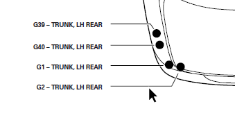

He estado mirando el manual guia eléctrico de mi x-type 2004.
Entiendo que debe estar cortada o sin continuidad la linea Ground o Black en el tramo que comparten las luces de la placa de matricula con el sistema de accionamiento interruptor motor cerradura maletero, señalado en rojo en ambos esquemas.
Por otra parte veo 4 puntos de masa en el maletero, creo que eso es lo último a revisar después de revisar la línea común (señalada en rojo). ¿estoy planteándolo bien?
Los 4 puntos ground trunk dónde se encuentran?
ground
ground
ground luces matricula
luces matricula.png (24.24 KiB) Visto 26442 veces
ground trunk
ground trunk
Hola OCOLLADO,
Efectivamente, si mides resistencia entre el punto TM6-3 y el chasis y la resistencia no es cero o casi cero, hay una falta de continuidad en el tramo TMS2 a G1AR, Pueden ser los conectores TL10-2 o CA45-2, incluso TM6-3, cualquiera de ellos hace mal contacto, incluso el G1AR hace mal contacto.
Solucionado cable masa cortado en el tubo flexible donde van los cables del portón del maletero al resto del coche.. también se me cortó ahí en ese tubo un cable de la luz de matrícula en el jaguar XF.
Que poco recorrido dan a los cables podían ser unos cm más generosos estos de Jaguar.
