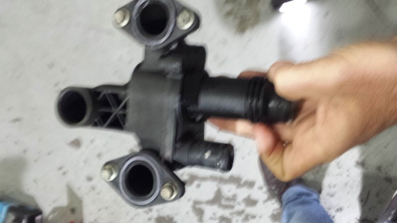

Hace unos meses mi XF me paso exactamente lo mismo me empezo a consumir agua y de repente en carretera se encendio la luz de falta de refrigerante etc etc....
Me toco llamar a la grua.....GRRRRRRRRRRRRRRRRRR un jaguar con 102.000 km en la grua........
Al llegar al conce ni tan siquiera miraron el problema....ya sabian lo que era...una especie de manguito colector de agua, que por lo visto se les va a todos los jaguar del 2009 mas o menos con 100.000 kms
40 Euros de manguito mas unos 100 euros de mano de obra......(a mi me costo algo mas porque recorri unos kilometros sin agua y me lo metieron en una maquina para comprobar perdida de potencia y me sacaron el radiador y me lo limpiaron) total unos 300 euros GRRRRRRRRRRRR

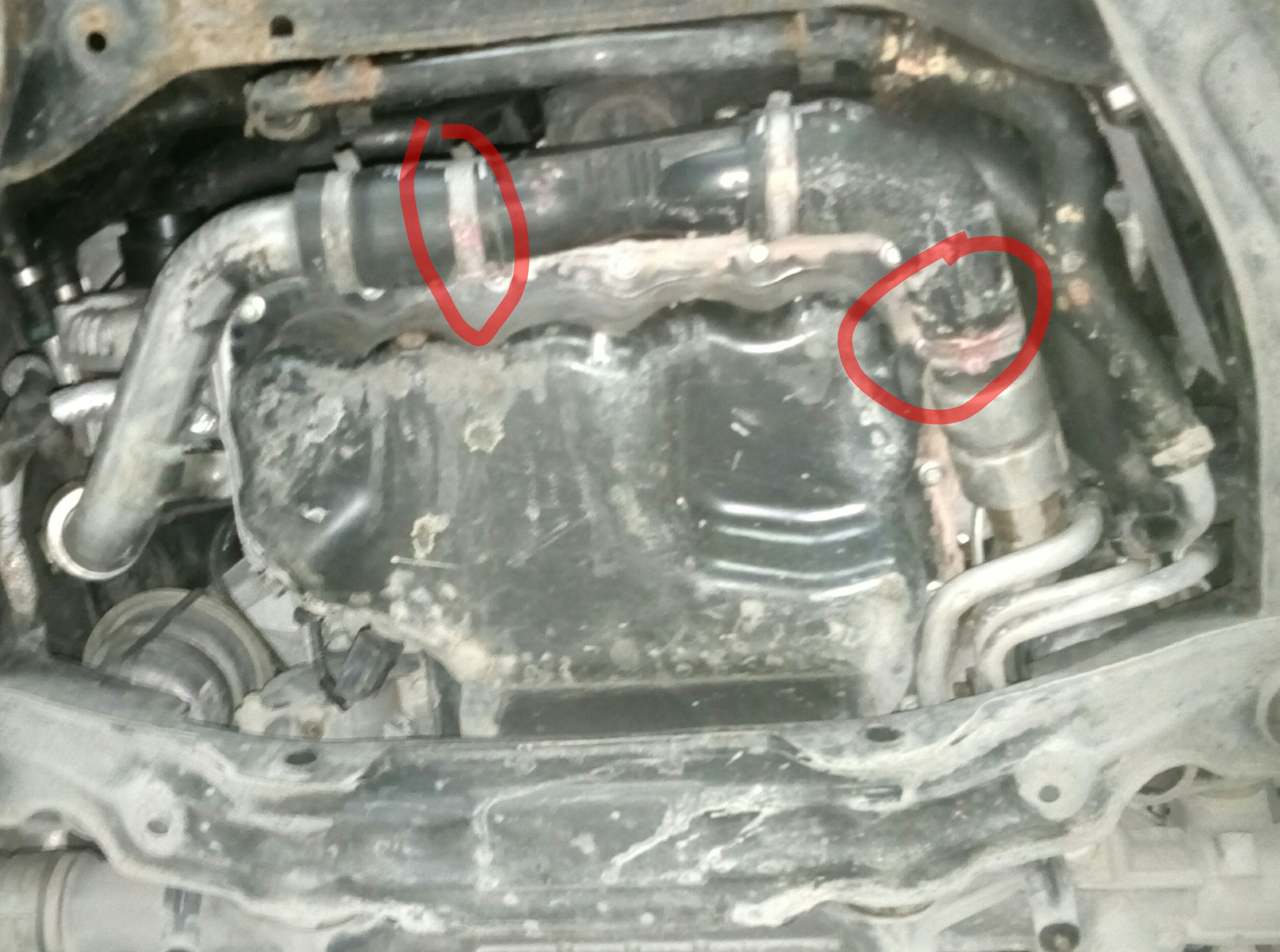

Hola, tengo el mismo coche mismo año, con175 mil y si he tenido que rellenar un poco del liquido refrigerante, por los bajos al lado del carter hay un tubo con abrazaderas con signos de perder algo de liquido, con una costra reseca color blanco rosáceo del refrigerante ¿Es este el manguito que de estropea Carlos?

Machete escribió:Hola, tengo el mismo coche mismo año, con175 mil y si he tenido que rellenar un poco del liquido refrigerante, por los bajos al lado del carter hay un tubo con abrazaderas con signos de perder algo de liquido, con una costra reseca color blanco rosáceo del refrigerante ¿Es este el manguito que de estropea Carlos?
No ese no es el manguito que se suele estropear, el que se estropea normalmente es el colector....Es una especie de pulpo por llamarlo de alguna forma del tamaño de una mano, es de plastico no de goma y esta justo en la parte de arriba del motor

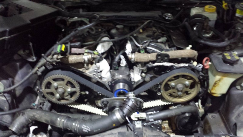

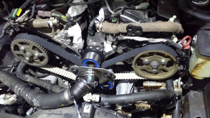

Buenas noches a todos,os cuento al final todo lo que ha ocurrido con la perdida de agua y a lo que era debido.
Punto uno,la primera perdida era por la bomba del agua,no hacia un buen sellado y estaba rezumada por todos los lados,con lo cual me ha tocado sustitucion de dicha bomba y como habia que desmontar la distribucion y ya me faltaban pocos km para sustitirla pues hemos procedido a la sustitucion de todo el conjunto,muchisimas gracias a jaalvarez porque he seguido paso a paso todo lo que as escrito sobre el mantenimiento del motor 2.7d en su pedazo de archivo,compre todos los recambios segun las referencias que hay en dicho manual y todo perfecto,asi esta el motor a dia de hoy,ya le falta poquito
Punto dos la otra perdida la tenia por un distribuidos de liquido refrigerante que esta en la parte alta del motor en el frontal os adjunto foto.
Aparte aprovechando todo este jaleo,le he sustituido las dod valvulas egr,he comprado las mismas que jalvarez nos muestra en el mantenimiento del motor 2.7d,una estaba tocada y fallaba de vez en cuando,pero para quedarme tranquilo he sustituido las dos,el lunes 19 o martes 20,lo tendre ya casi todo terminado y listo para poder seguir disfrutando de el,os escribire un post con todos los precios reales de piezas.
