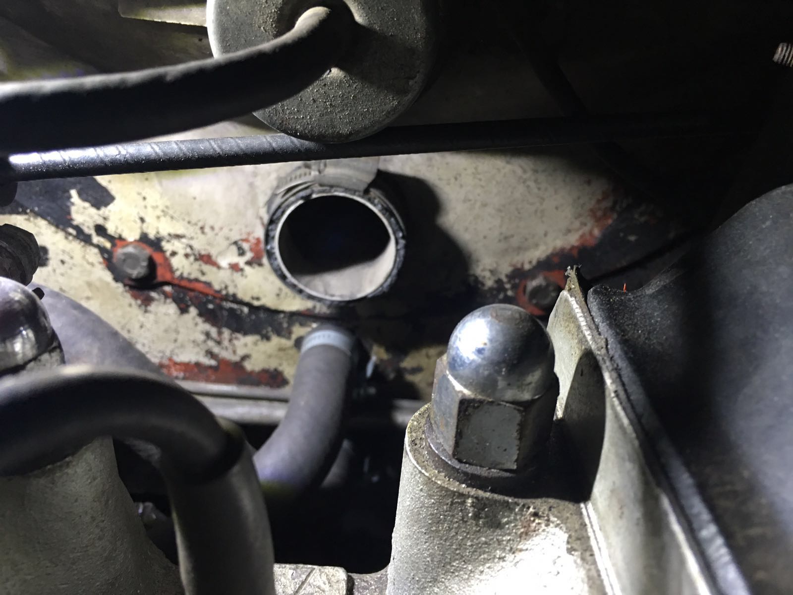

Un amigo mio tiene un XJ6 Serie I. En el cofre motor, justo en el centro del salpicadero, se ve algo que parece el inicio de un tubo, como si comunicase el cofre motor con el habitáculo. ¿Alguien eliminó una parte del tubo, indebidamente, o es que es así...?
http://www.forojaguar.com/foro/download ... f211b3e362
¿Alguien sabe que función tiene ese tubo?. Está justo en el centro, en linea con la fila de bujias, aunque un poco mas abajo.
Os estariamos muy agradecidos, porque nos estamos volviendo locos con el dichoso tubo.

Luego miro en el mío, que lo tengo en casa, pero por la zona, parece que sea de la calefacción.

El mío es un serie III y no lleva la entrada de la calefacción ahí, pero si miras en esta pagina
http://www.limora.com/es/british-cars/j ... hoses.html
Tu válvula de calefacción es la 1, y el tubo que ves es el 11. Llevas anulada la calefacción.

Creo que el mío también lo tiene,creo que uno a cada lado y estoy casi seguro de que son desagües para el agua que entra por la rejilla que hay entre el capo y la luna.

Correcto, pero el que pregunta el compañero va en el centro del tabique cortafuegos. Es la calefacción, seguro.Safari escribió:Creo que el mío también lo tiene,creo que uno a cada lado y estoy casi seguro de que son desagües para el agua que entra por la rejilla que hay entre el capo y la luna.
