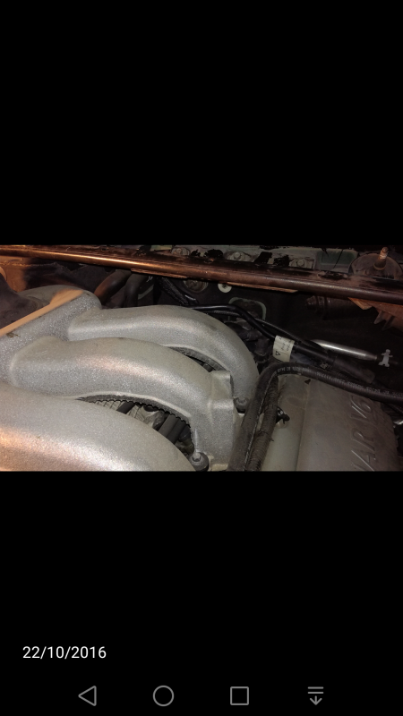

Si no pones una foto esimposible identificar de que zona estas hablando.

Re: Tenperatura sube aguja cuando de moja el.coche
Este es la parte trasera del.motor.justo debajo del verte aguas del capo
creo que ese desagüe que mencionas es el que está en la parte baja del parabrisas
tiene unos conductos en los dos extremos que suelen estar atascados por no haber quitado las hojas que se depositan ahí. Es fácil de limpiar con la mano primero y con un alambre grueso despues.
En cualquier caso no creo que tenga ninguna relación con el calentamiento del coche y tampoco el calentamiento con la lluvia.
