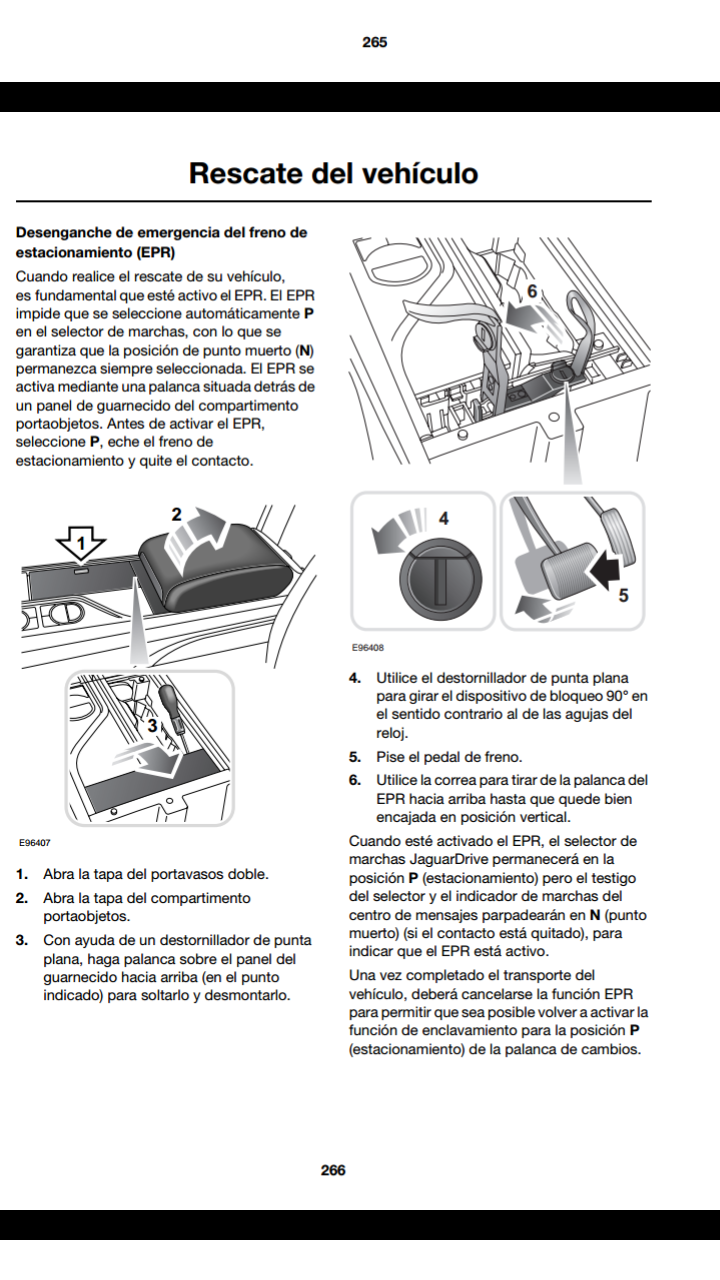

La unica solucion que se me ocurre es la que aparece en el manual en la pagina 266.
Ve al siguiente link:
https://topix.jaguar.jlrext.com/topix/c ... oupId=1655
Y busca en topix sin registrarse. Yo busque como modelo el jaguar xf 2009 (xf/x250)que es el que tengo, pinchas informacion del propietario y despues manual del conductor. Ahi aparece el manual completo, dirigete a la pagina 266 (Rescate del vehiculo). Como no puedes ocupar la llave omite lo de poner la marcha en P porque sin bateria no vas a poder.

La pagina que dice andropazo lo explica

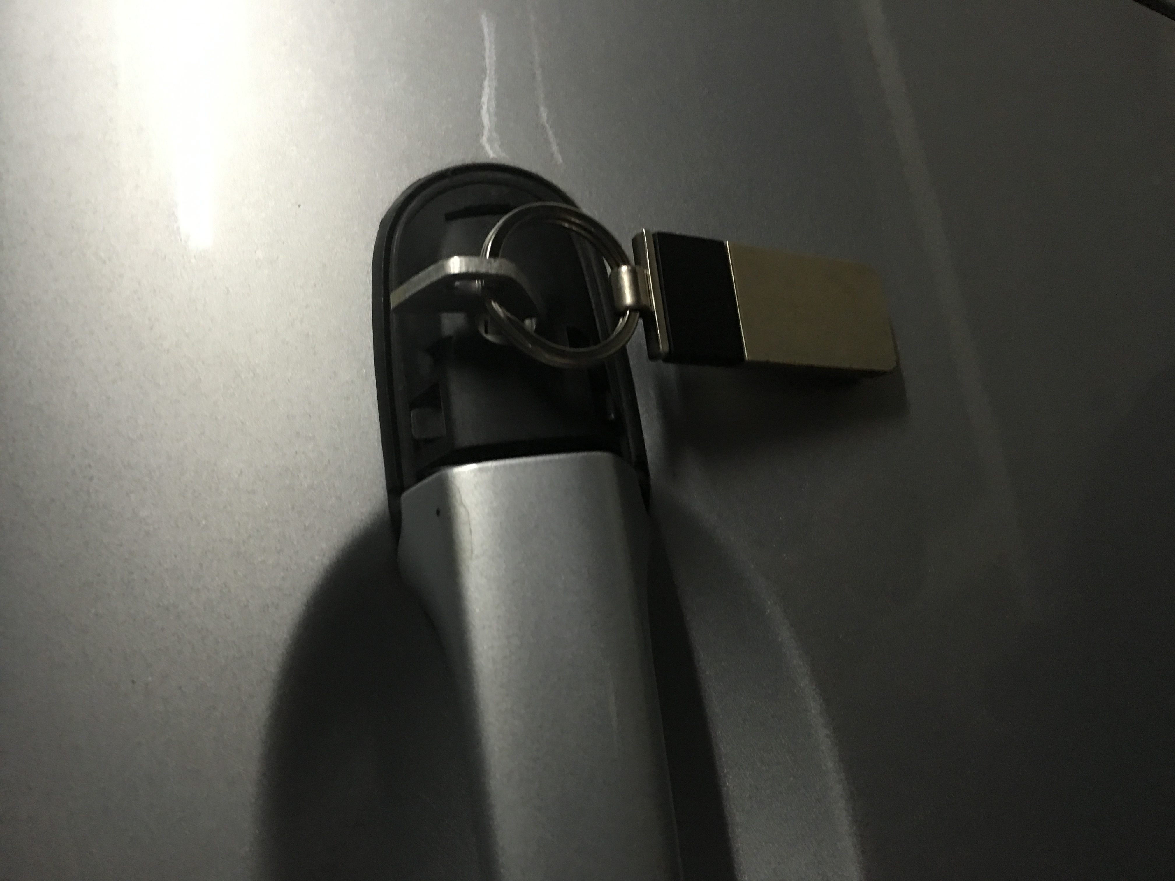

1.- abrir el coche.m
Hacer presión con la llave. No apalanquéis que romperéis la patilla de agarre. Se saca apretando con la llave hacia ariiba y tirando con la mano de la pieza.

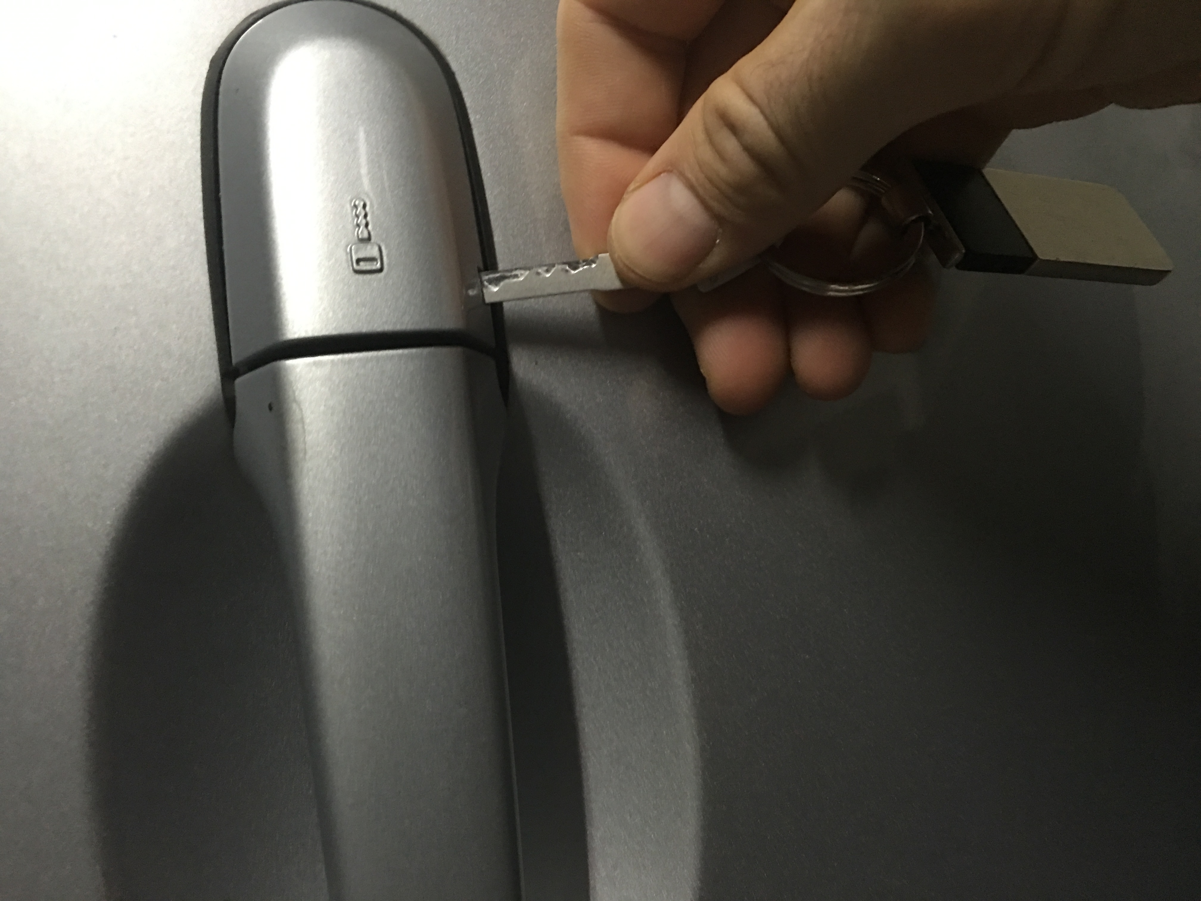

2.- apertura puerta del conductor.

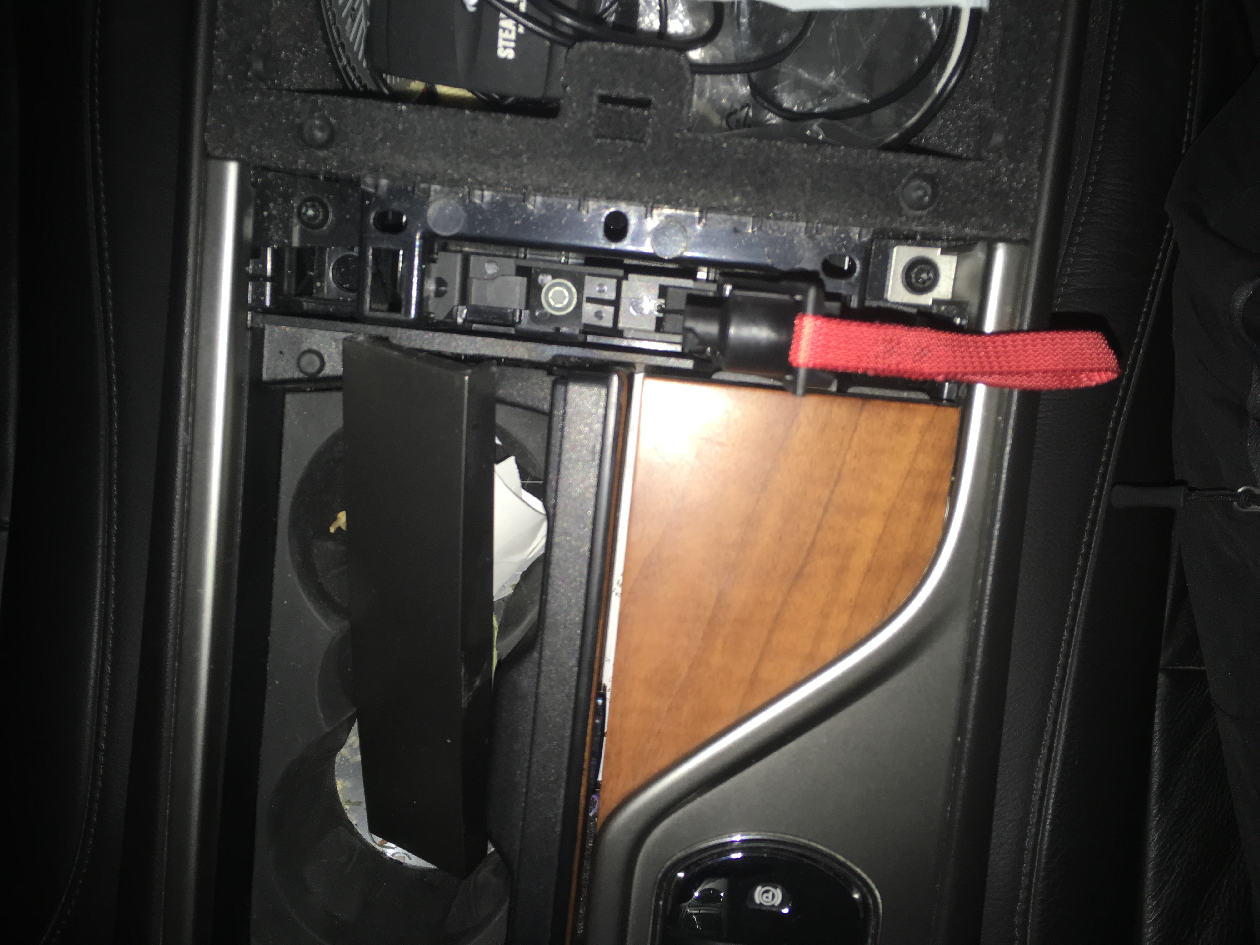

4.- procederemos al desbloqueo de la caja de cambios.
Según los pasos antes indicados.
Abrir guanteras y retirar haciendo palanca con la propia llave o un destornillador (siempre protegido por un trozo de papel para no marcar los plásticos) haciendo una ligera palanca en los puntos indicados.
Hacer tracción hacia arriba ya que son dos presillas centrales que van "a presión" sin patillas o uñas laterales que se puedan romper.
Girar cuarto de vuelta con la misma llave o destornillador en sentido antojo ratio en el botón con ranura, y levantar la leva hasta conseguir 90º... Se oirá un clic de desbloqueo de la caja de cambios
Ojo ahora el coche está en punto muerto! Por lo que se puede desplazar empujando o si estamos en rampa será necesario calzarlo adecuadamente.

Posición de la leva.

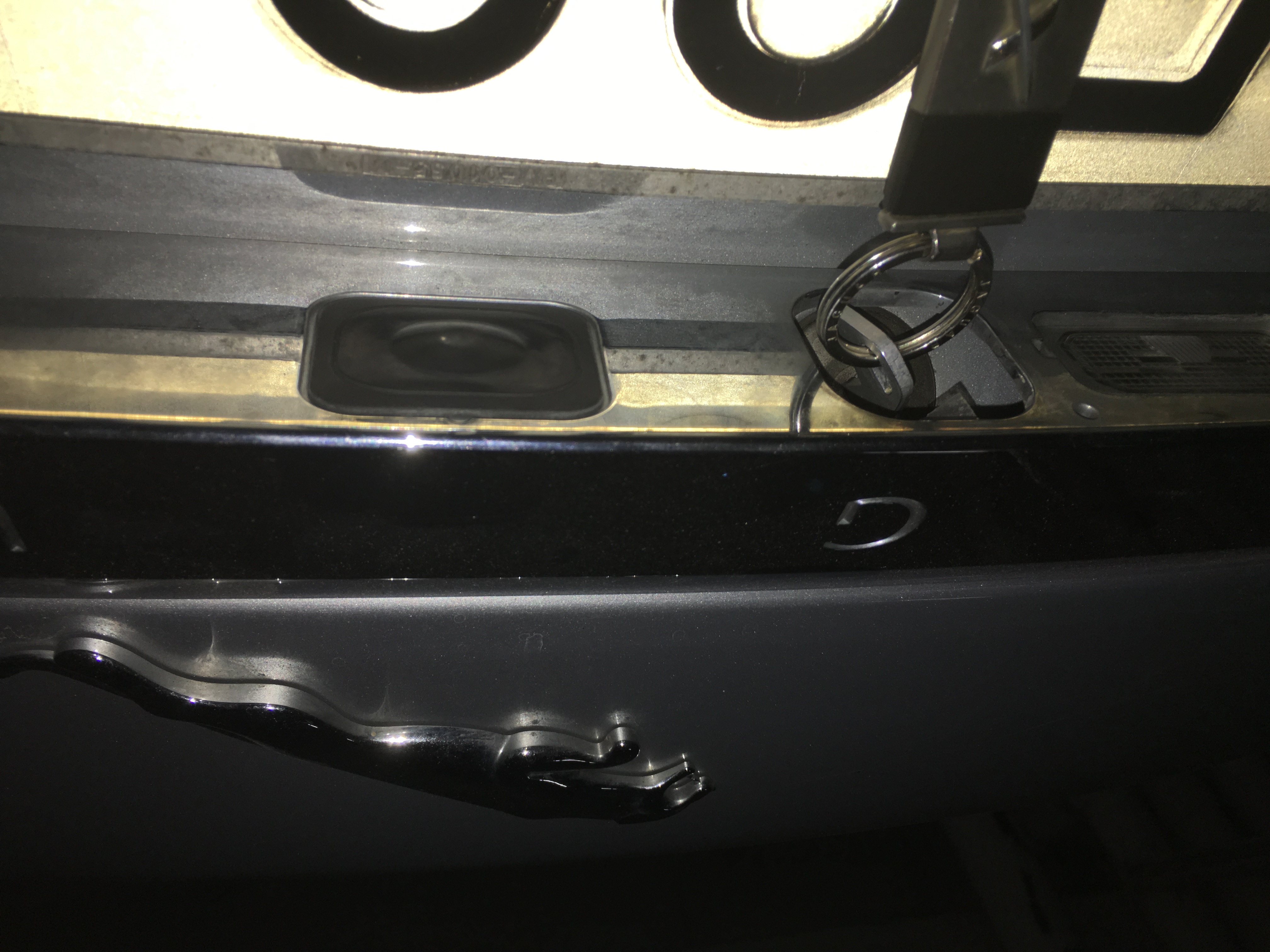

Una vez hecho esto, y colocado el coche en su sitio desbloquearemos el maletero.
5.- Hay que retirar una tapa a presión a la izquierda del pulsador del maletero.
Ahí está la llave para abrir el maletero con la llave de emergencia.

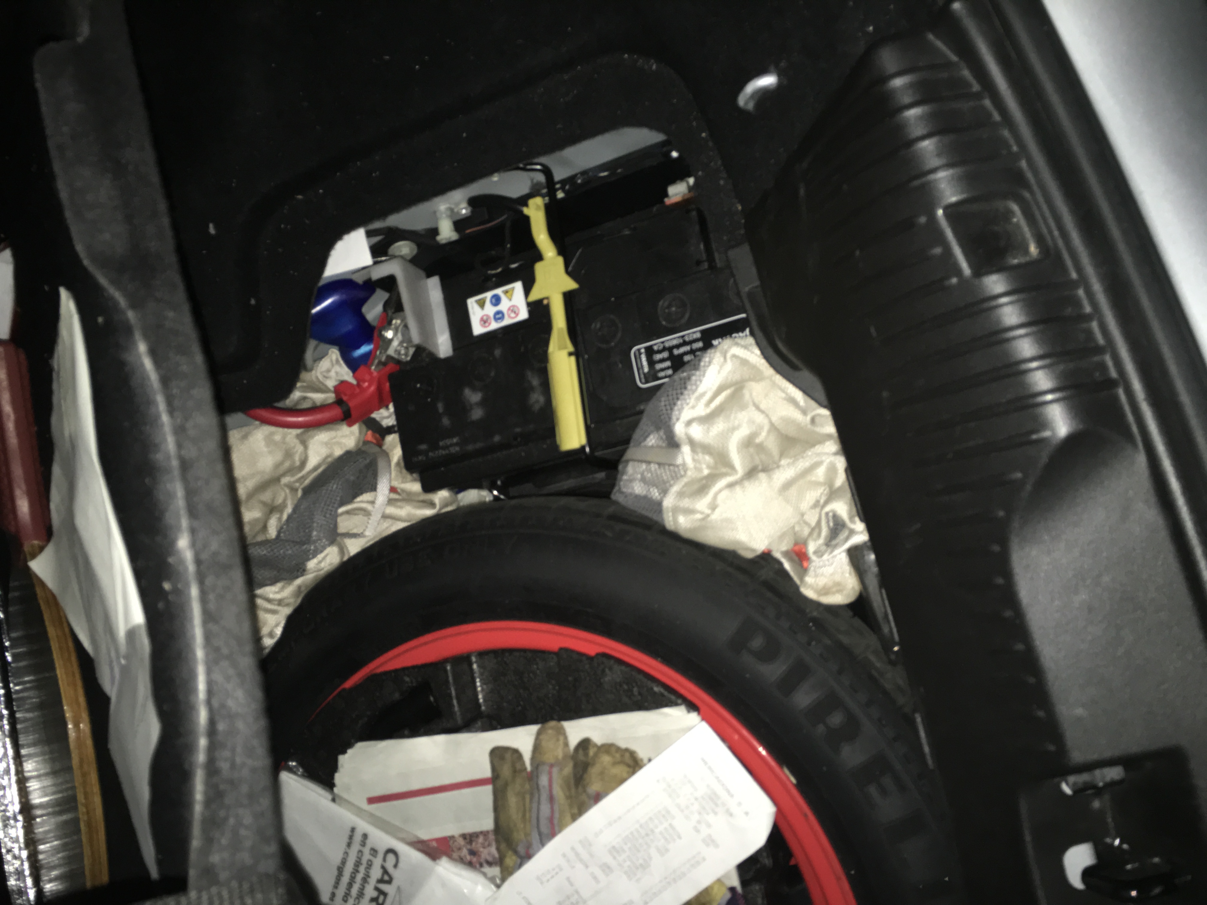

Una vez abierto accederemos a la batería.
Hacemos el puente y procedemos a arrancar el coche...

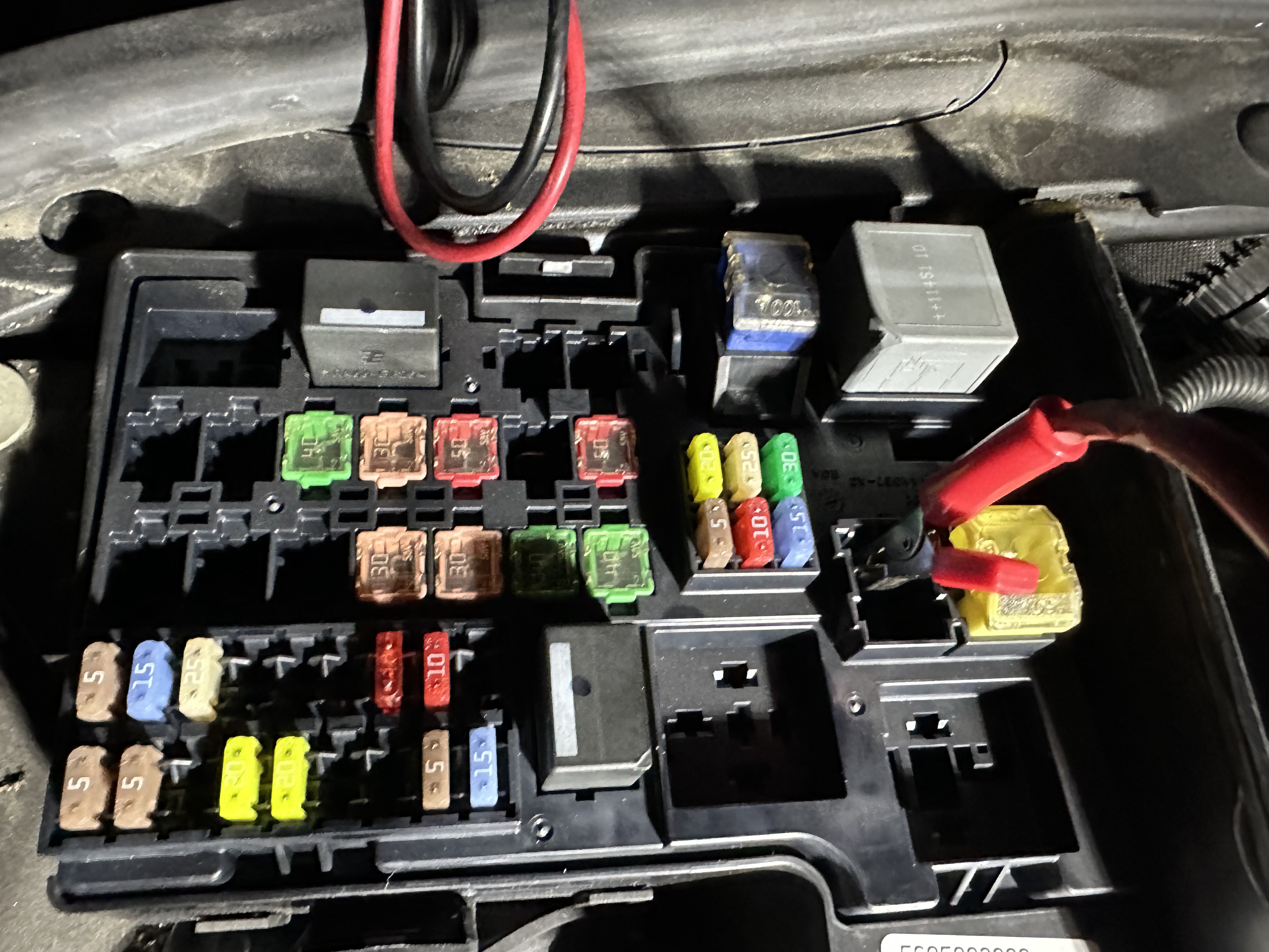

Muy bueno el tutorial de desbloqueo, pero al tener la batería super muerta, en mi Jaguar XF del 2012 fué imposible quitar el freno de mano.
Dicen que en el motor hay una lengüeta que tirando lo desbloquea… tampoco lo encontré…
La solución que encontramos fue encontrar un punto en la caja de fusibles donde dar alimentación para desfrenar…
Aviso solo para quitar el freno… yo intenté arrancar y para eso no sirve, además he leído que se puede producir una avería (Me gustaría que alguien lo confirme por que me remuerde la conciencia por haberle dado al arranque un par de segundos…)
Pues lo dicho, en la fotografía tenéis el punto en el que se puede dar chispa suficiente (alimentación auxiliar) como para poder quitar el freno de mano, y también abrir el maletero trasero.
