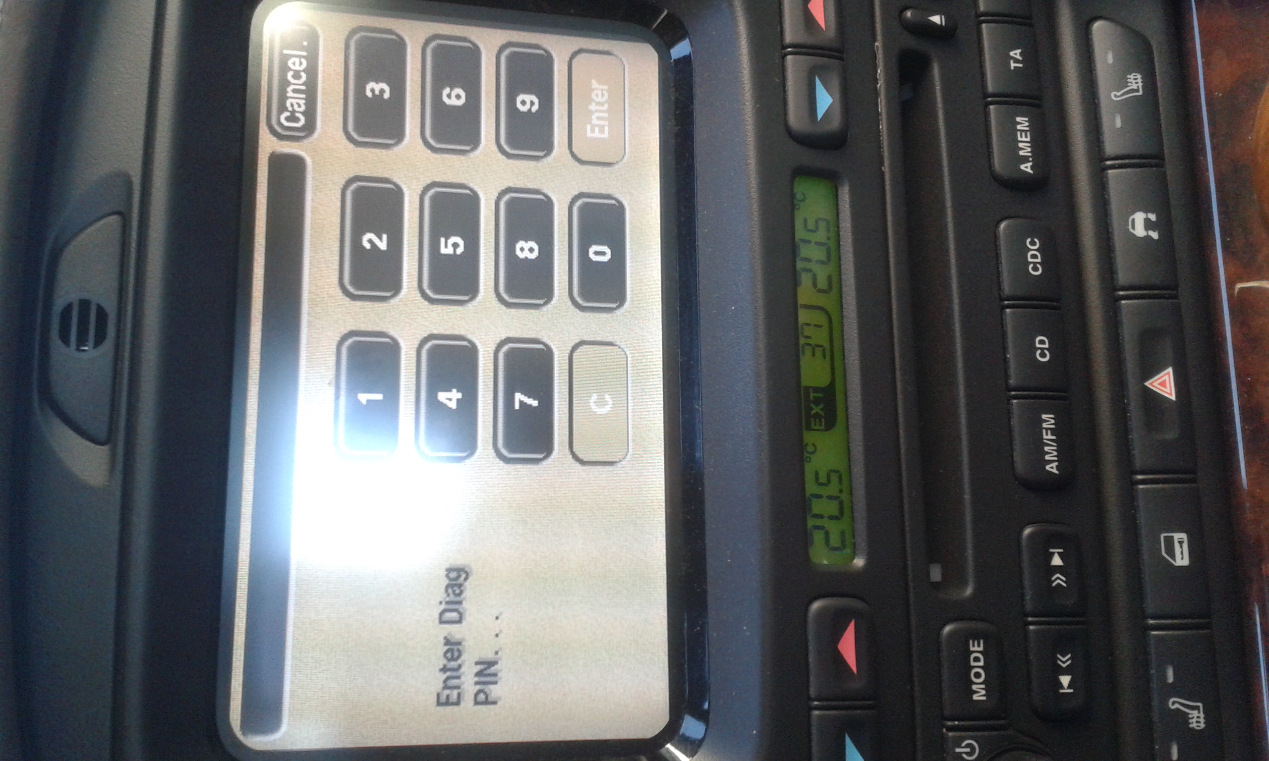

Este es el mensaje que me sale al pulsar el boton audio + menú: enter diag pin...creo que es para modificar confuguraciones en la consola central, pero desconozco cual es este pin. En algún foro y vide que he visto, el pin es el 917...pero desconozco si es el mismo en todos los stype.

Hola Kiru,kirú escribió:Este es el mensaje que me sale al pulsar el boton audio + menú: enter diag pin...creo que es para modificar confuguraciones en la consola central, pero desconozco cual es este pin. En algún foro y vide que he visto, el pin es el 917...pero desconozco si es el mismo en todos los stype.
Este no es el código que tienes en tu tarjeta? He leído que lo habías metido tres veces mal, apretaste a la vez tres teclas y te volvió a pedir el pin y ya lo pusiste bien no?
Parece que te pide otra vez ese pin...

Buenas, como bien comentan The shadow y Rota, creo que coincidió que pasara el tiempo de espera para meter el código de la radio con la visualizacion de esta pantalla y pude meter el código que tengo en la tarjeta por cuarta vez...pero esta vez de forma correcta...hoy he metido el código 917...para probar y ha aparecido una pantalla con informacion variada...version interna del vehículo...coordenadas gps del vehículo...etc. supongo que esa pantalla será para uso de taller...para reparaciones, actualizacines de sofware, y demás...creo que solo se puede borrar las coordenadas gps de coche y actualizar la versión de sofware...el resto de pantallas creo que son sólo de visualización:factores de conversion de unidades y demás...Yo no he tocado nada, sólo he visualizado las pantallas. para salir de estas pantallas hay que poner el contacto en o y despues volver a la posicion I ó II.

El código 917 está descrito en una TSB de Jaguar para el X-Type, pero como en el S-Type el sistema de navegación y audio es el mismo, pues también sirve para el S-Type.
El menú que sale cuando se teclea 917 es un menú oculto igual que el menú ETM y sirve (según la TSB) para recuperar los errores (DTC) registrados por el navegador.
