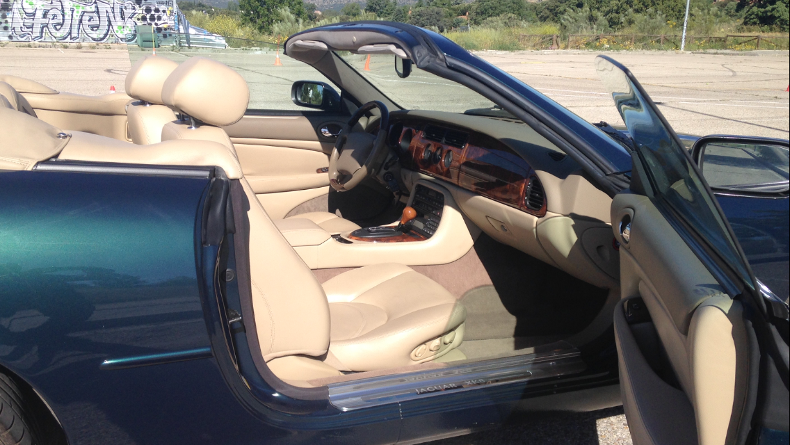

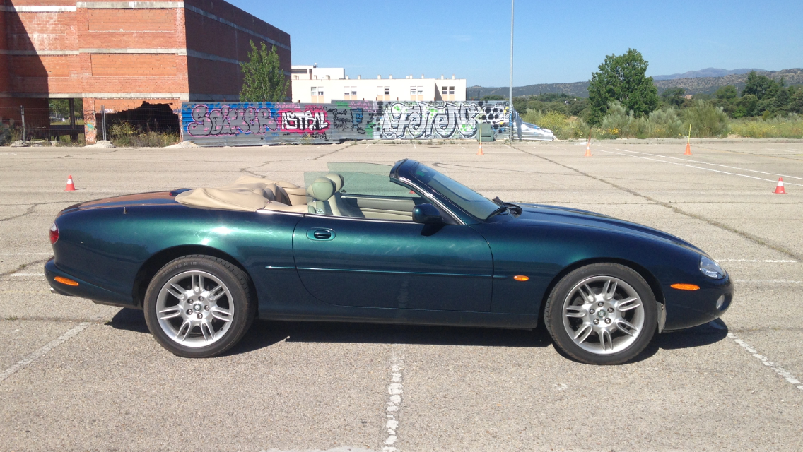

Ya lo tengo en casa, y estoy muy contento con la compra: 96.000 kms., en muy buen estado y, tras un viaje largo, es una maravilla.
