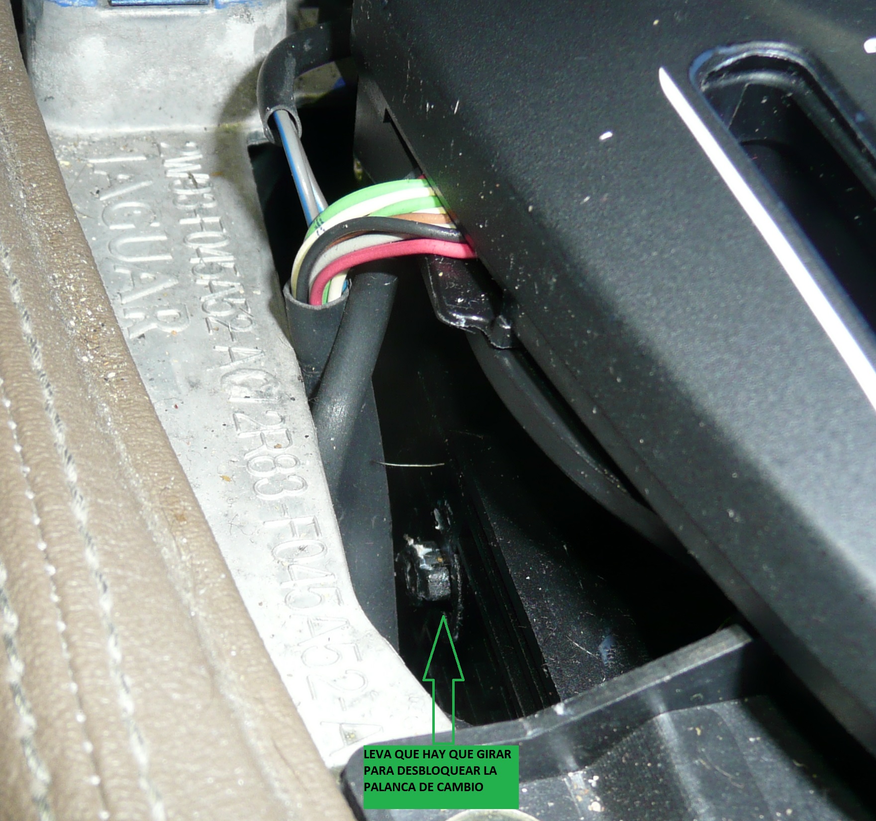

primero levanta el cerco de la pieza en la que está la J del cambio. La J se queda en su sitio
(el cerco está sujeto a presión)
ayudandote de una linterna, veras que en el costado externo izquierdo de un conjunto de plástico en forma de caja, en la parte media-superior hay una pieza de color negro que, si te ayudas empujando con un destornillador de punta plana, verás que gira sobre su eje sin demasiado esfuerzo
Ese giro (menos de 90º) libera el recorrido de la palanca sobre la J
ahí lo tienes. Para eso lo han puesto ahí los diseñadores de Jaguar, pero no lo dicen en ningun sitio.
Dime si te funciona

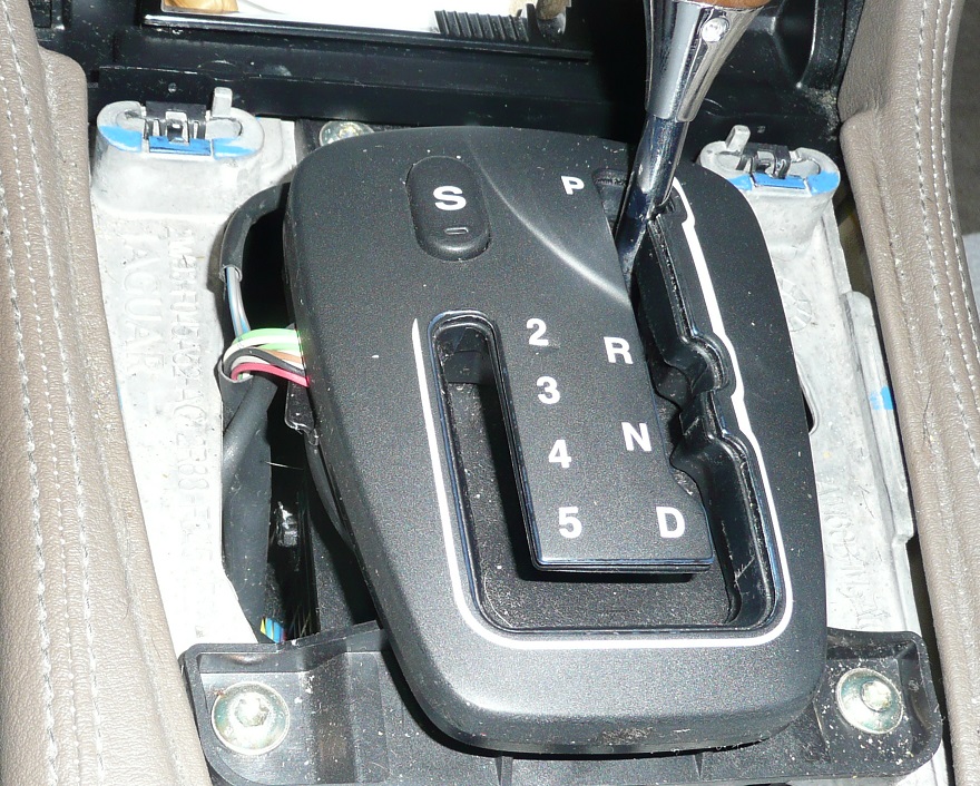

He quitado la tapa del módulo del cambio. Efectivamente ahí está la pieza que girándola un pòco me ha permitido poner la planca en N.
Mi problema es que lo que tengo que buscar es un circuito impreso que está justo debajo de la tapa negra (porque veo los cables llegar) y no se como puedo desmontar la pieza negra que aloja los LED que se iluminan cuando cambias la palanca de sitio, porque el conjunto está fijado con 4 tornillos, 2 delante y 2 detrás. Los detrás tienen salida fácil, pero los de delante quedan medio tapados por una pieza de plástico que hay justo debajo del cenicero. Pongo 2 fotos:
Foto del conjunto de la palanca de cambio
Detalle con la leva que hay que girar para desbloquear la palanca del cambio, que indicó Rota.

Esa pieza negra de plástico que tapa los dos tornillos delanteros tiene dos tapones que cubren dos tornillos de cabeza estrella que quedan visibles cuando retires los tapones con algo afilado. Despues de quitar la pieza negra de plástico tendrás los dos tornillos "delanteros" muy accesibles. Ya has visto que son torx (me parece que la llave adecuada es una T20)
Eso será fácil
lo que no puedo ver bien es lo accesible que será el conector que veo que está por la parte baja de todo ese conjunto. Me parece que eso va a ser clave
