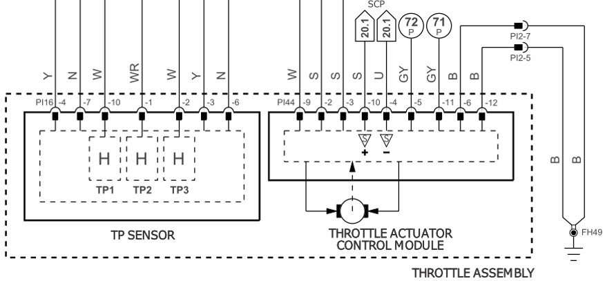

Miramos el esquema de principio del control del motor V6, en la página 53 (del lector de PDF) y observamos en la parte inferior derecha (THROTTLE ASSEMBLY) que el cuerpo de admisión consta de 2 componentes encapsulados en un módulo inteligente (que incluye internamente un ordenador) que se controla por bus SCP:
- 1 Componente actuador formado por 1 motor
- 1 Componente sensor formado por 3 sesnores de efecto Hall (esto lo deduzco porque tienen una H)
Como los 3 sensores y el actuador están encapsulados, hay que cambiar el módulo completo. Esto se deduce de observar que están controlados por un ECU (Electronical Control Unit) independiente y que al haber una referencia en el JEPC de venta de dicho módulo reparado, requiere de calibración en laboratorio cuando se repara. He deducido que es un ECU (un procesador con un software) porque en el manual eléctrico observo 2 señales S+ y S- (que son los 2 circuitos para conexión del bus SCP).

Re: CUERPO DE MARIPOSA
Hola fernando432:
Tu mecánico y Augusto (Rota) dicen lo mismo. Augusto refiere los 2 componentes que incluye con un sólo nombre TPS y tu mecánico refiere como centralita el actuador, es decir el motorcito que abre y cierra la mariposa y como sensores la otra parte que incluye los sensores. Pongo una foto recortada del esquema Fig. 03.4 en el que se identifican los 2 conectores:
- Conector PI16 del sensor, que tiene 10 contactos/pines (lo pone en la página 43 del manual eléctrico 1999-2000)
- Conector PI44 del actuador, que tiene 10 contactos/pines (lo pne en la página 43 del manual eléctrico 1999-2000)
Ambos conectores están físicamente piezas fijadas al cuerpo de mariposa (ON THROTTLE BODY) lo pone en la misma página 43.
Lo que tu mecánico llama "centralita" es el actuador, que es el motor eléctrico calibrado que abre y cierra la mariposa para permitir más o menos paso de aire. Tu mecánico le llama centralita porque en el conector de 10 contactos/pines hay 2 que son para el bus SCP (Standard Corporate Protocol), a través del cual el actuador informa a todos los ECUs que quieran escuchar (que no sabemos cuales son) su estado. El ordenador PTEC da instrucciones al motorcito eléctroco con los cables que entran al TPS por los pines 2 y 3. Esto se deduce de ver dentro del PTEC (que en el esquema lo llama POWERTRAIN CONTROL MODULE) que las señales tienen un triangulito con una "o" dentro, que quiere decir "output" (salida en inglés) y el motorcito informa al PTEC de su posición con el cable que está conectado al pin 9 del TPS. Esto se deduce de ver dentro del PTEC que la señal tien un triangulito con una "i" dentro, que quiere decir "input" (entrada en inglés). Lo de informar por bus SCP, significa que envia datos codificados por dichos 2 hilos, no son estados eléctricos.
En este esquema los cables salen por la parte superior. Las letras que tiene asociadas los cables es el color de su cubierta:
W: White (blaqnco)
S: Slate (gris)
U: Blue (azul)
GY: Green-Yellow (verde-amarillo)
B: Black (negro)
la correspondencia de colores la tienes en la página 15 del manual eléctrico 1999-2000
Los 2 circulos que tienen internamente los números 72P y 71P (P=Power=potencia) significa que la alimentación se proporciona cuando giras la llave de arranque a la posición II. Esto se ve porque en el pie de pagina indica que los circulitos con valores dentro entre 66P y 88P están en el esquema Fig. 01.6. Si vas a dicho esquema observarás que se alimentan del relé POWERTRAIN CONTROL RELAY 1, cuya bobina de excitación se alimenta del circulito con un 10 dentro, que si vas al esquema Fig. 01.4 observarás que lo activa la llave de arranque en la posición II.
fernando432
Hola Fernando432:
Físicamente son 2 componentes, tal como se ve en el esquema que he puesto, si bien actuan de forma conjunta, controlados por el ordenador que gobierna el motor, que en la literatura asociada a este Model Year 1999-2000, Jaguar lo refiere indistintamente como:
1.- PTEC (Powertrain Electronic Control)
2.- PCM (Powertrain Control Module)
3.- ECM (Engine Control Module)
Tal como ha comentado Rota (Augusto), el motorcito eléctrico, debe tener adosado un sensor de posición, basado en una resistencia (como las válvulas EGR del motor 2.7 diésel), que está conectado al pin PI1-25 del PCM/ECM/PTEC y si buscas con el lector de PDF el texto "PI1-25" en el manual pone ACTUAL THROTTLE ANGLE (ángulo real del acelerador), la salida del motorcito hacia el PCM/ECP/PTEC transporta entre 0 y 20mA (en un entorno eléctricamente ruidoso como un motor, se transporta el estado en corriente en lugar de en tensión, porque es más inmune a la interferencia electromagnética). A esto se refería Rota cuando indicaba en una de sus intervenciones anteriores, que tu mecánico tenía que ajustar con un polímetro/amperímetro la calibración.
Pero debes hacer una foto con el móvil de ambos 2 componentes, en los que se identifique la referencia de Denso (fabricante del PTEC/PCM/ECM y de todos los sensores y actuadores que se conectan a el), para que Rota los pueda localizar, que es la respuesta que está pendiente de tu parte.
Si pones una foto del conjunto, es más facil saber lo que hay que buscar. Según el JEPC, sería algo como lo siguiente:
Observa que tiene 2 enchufes para cables, uno para el sensor y otro para el actuador. El del sensor (pieza 2), no se ve. El del actuador se ve el conector externo y el conector con el motorcito que hace girar la mariposa.

Buenos dias Augusto y buenos dias a todos,
La referencia 198500-3300 coincide con la del jaguar x-type. Yo encontré esto. ¿Es la misma pieza?
http://spanish.ceoautoparts.com/product ... 62644.html
