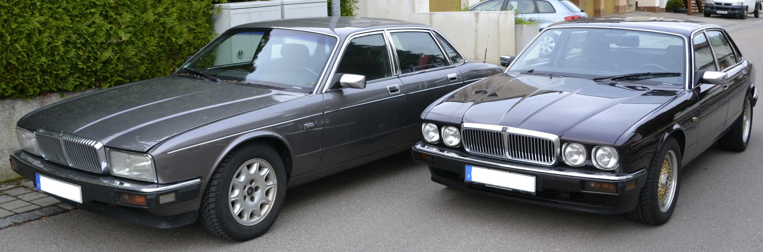

Buenas,
Tras buscar por internet, parece que sí se pueden instalar ese tipo de llantas en los XJ40, únicamente existe algún tipo de problema con el encaje del logotipo de la marca, al parecer no se puede meter ya que no hay suficiente espacio, pero bueno, se pueden cortar las pestañas y pegarlo con pegamento de contacto.
Sí he encontrado alguna foto de XJ40 con esas llantas. Os dejo en enlace y la foto.
ww.jaguar-forum.de/forum/viewtopic.php?t=44942&sid=79bb54b9f2cecbf532cedfb3ca1b12d8
http://www.forojaguar.com/foro/download ... cc9131901b
