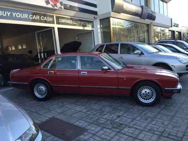

Os adjunto imagen del vehículo para que veáis qué modelo exacto es. Muchísimas gracias.
