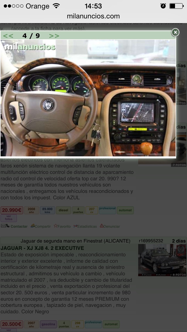

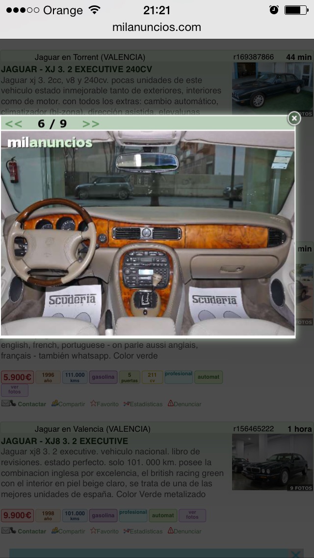

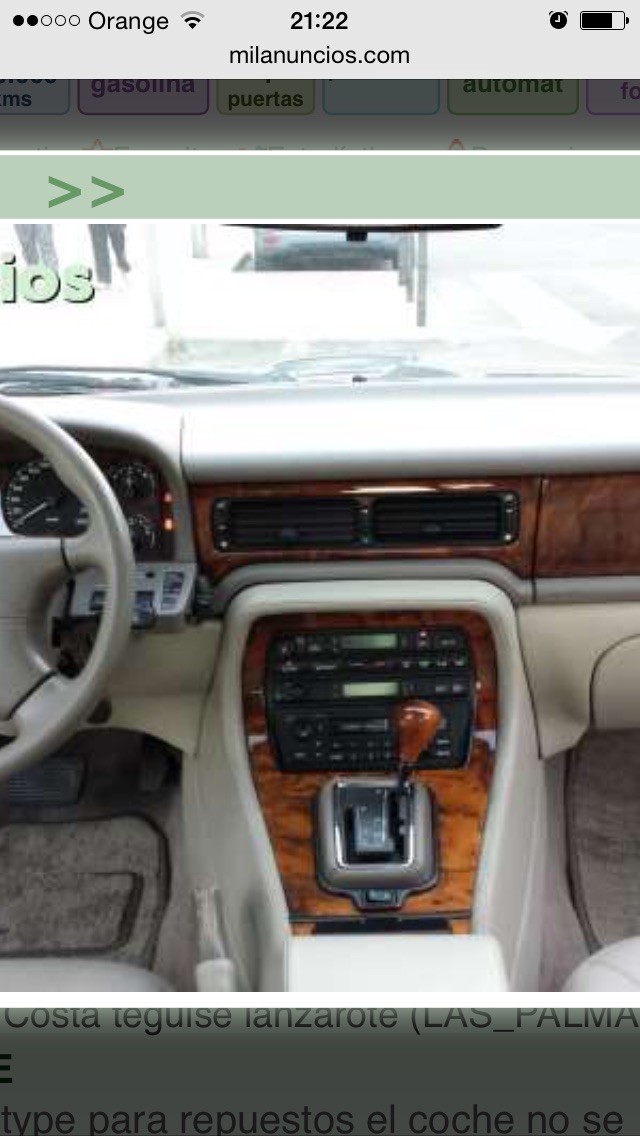

Hola, me siguen surgiendo dudas. Que diferencia hay entre el modelo que tiene el salpicadero co los relojes redondos y el que lleva los relojes juntos. ???
- David
- Mensajes: 3046
Re: Presentación
El primero es un X300 (6 cilindros en línea)
El segundo es un X308 (8 cilindros en línea)
