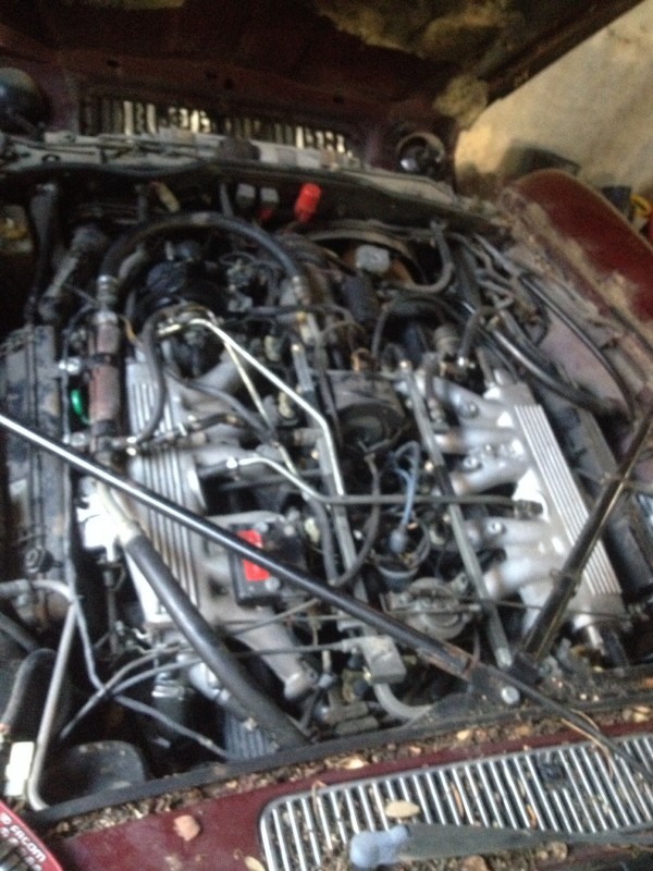

Hola, compre un xj w12 5.3 del 81 , arranca fino , en punto muerto sube de vueltas muy bien , cuando pongo la d no sube de vueltas y no tiene nada de fuerza . Pensé que era problema de la caja de cambio y la verdad esque no corre nada de nada pero el cambio va subiendo de marchas y reduce bien pero no tiene nada de fuerza . Me he agenciado un w12 5.3 sovereing he del 86 lo he puesto a punto después de estar 11 años parado y tampoco tiene fuerza , yo ya no se sí será normal o tiene algún tubo de vacío suelto o algo . Estoy un poco mosca . Si alguien me puede hechar un cable estaría muy agradecido .
Gracias de antemano
( el verde es el xj y el granate el sovereing)
						Gracias de antemano

El mío para subir un bordillo le cuesta muchísimo . Pero lo curioso esque corre lo mismo en subida que en llano. Es como si tuviera un limitador. Muy raro
Me imagino que hay puntos vitales en la transmisión aut que Alomejor hay algo suelto .
Si alguien le ha pasado algo parecido me podría ayudar a revisar la caja . Gracias de antemano .

Problema resuelto, en el sovereing hacia el tonto , no tenía fuerza y ayer lo deje calentar y le pegue unos cuantos aceleró es en n y mano de santo después de 11 años parado salió porquería por el escape para aburrir.
Ahora toca arreglar el xj que ese no acelerando ni nada .

Suena a obstrucción en el escape o como si el motor no "respirase" bien. ¿Están limpios los filtros de aire?

Si, limpísimos. Ya te digo , el sovereing ya esta ok , pero el otro xj no tiene fuerza . Arranca bien, se mueve , pero como si estuviese limitado , aunque le pide a fondo o como una puntita corre lo mismo.pero en punto muerto sube de vueltas perfecto . Con la d no sube de vueltas y no tiene fuerza.creo que tiene que ser una tontería , pero joder tiene que estar bien escondida .

De todos modos cojere la estroboscopica y mirare que este bien de punto .

Es posible que se haya estropeado el caudalimetro?

No hay caudalímetros en estos motores.Puede que esté muy retrasado el encendido,claro o quizá haya muy poca presión de combustile.En fin,mil cosas pueden ser.A ver si tienes suerte como con el otro.Poco daño tendría que se arregló con dos acelerones.Ojalá todos los males fuera de esa clase!

Gracias por las opciones , mirare con la estroboscopica a ver si esta retrasado como dices . Ojalá sea eso .
