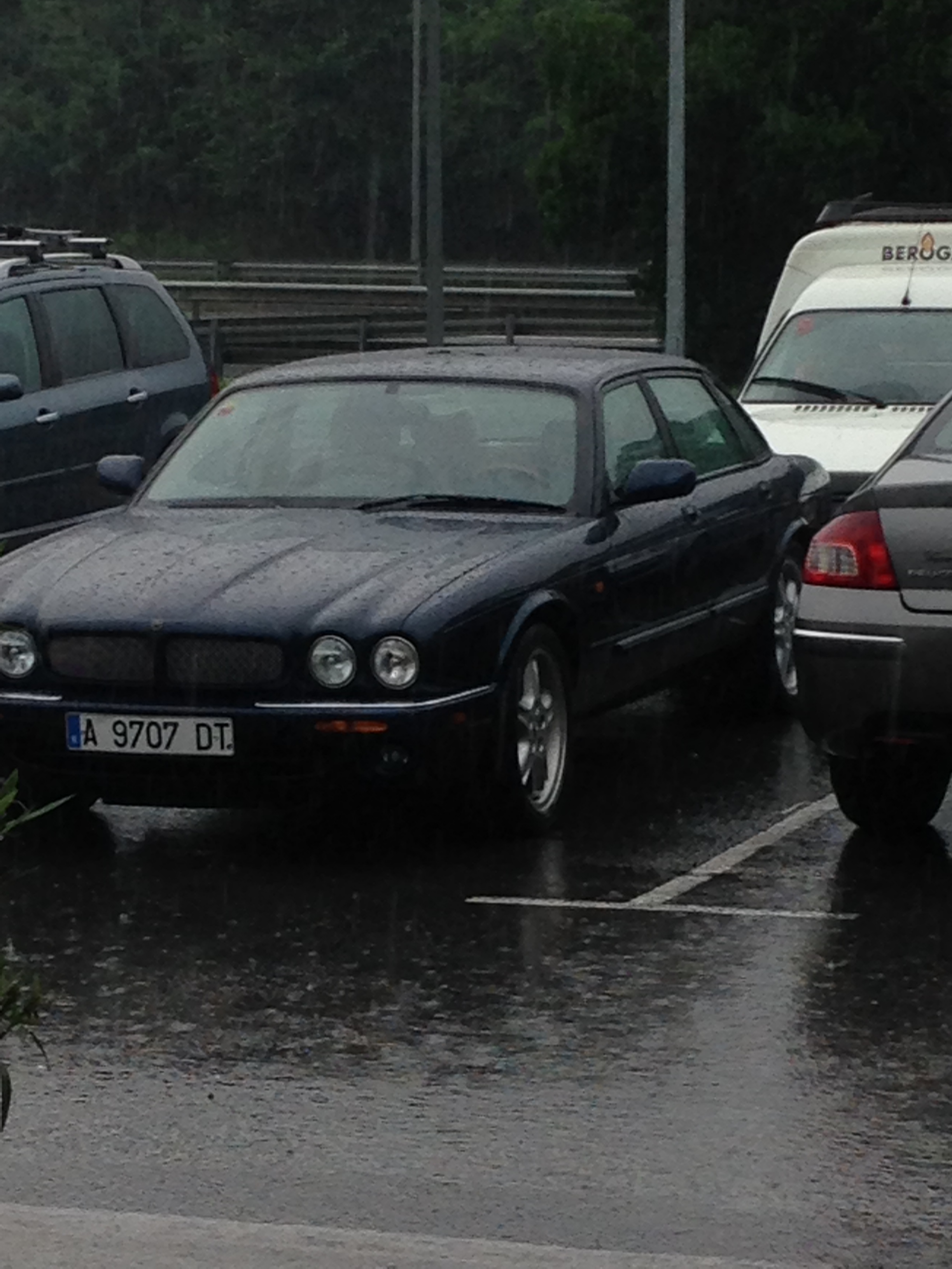

En primer lugar los datos del vehículo: Jaguar XJR X-308 con 89.000 kms de marcador, del año 1998.
Aqui al llegar a Sanse.

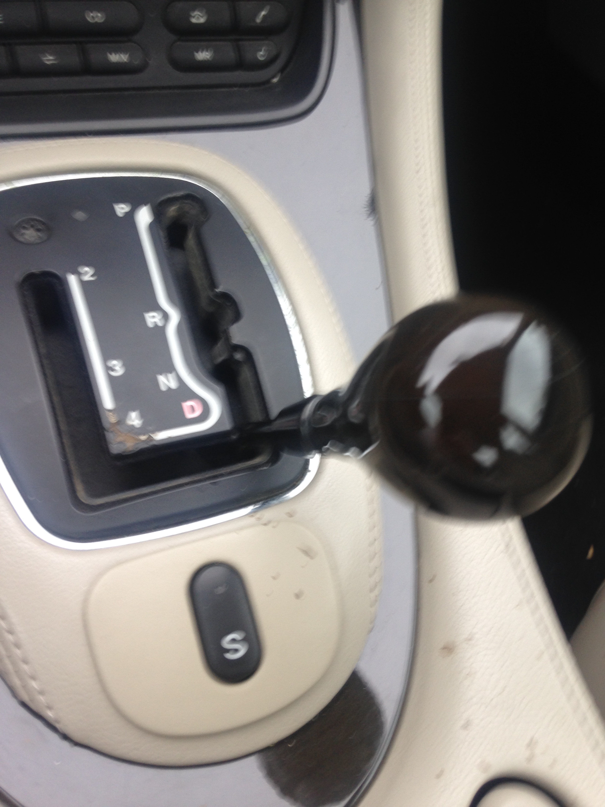

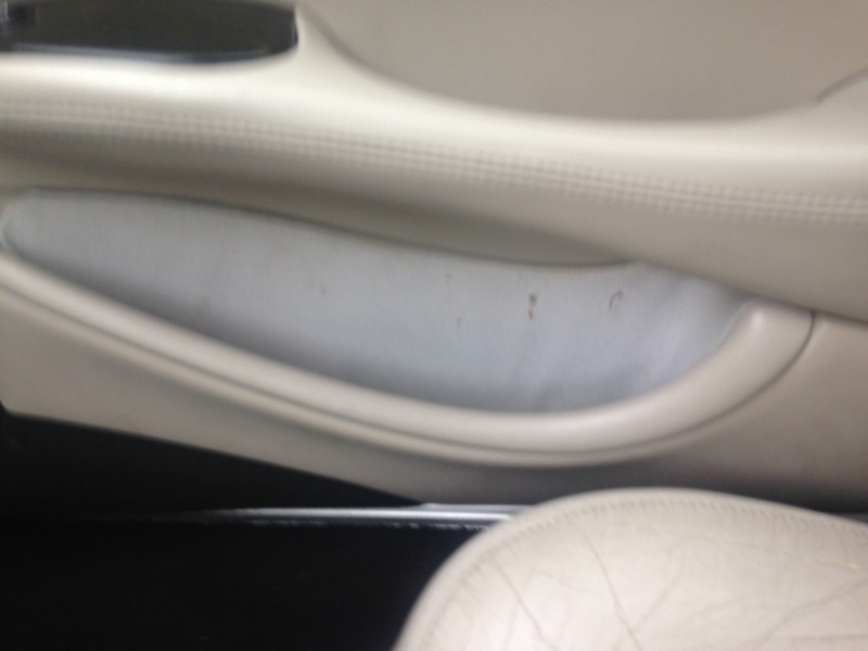

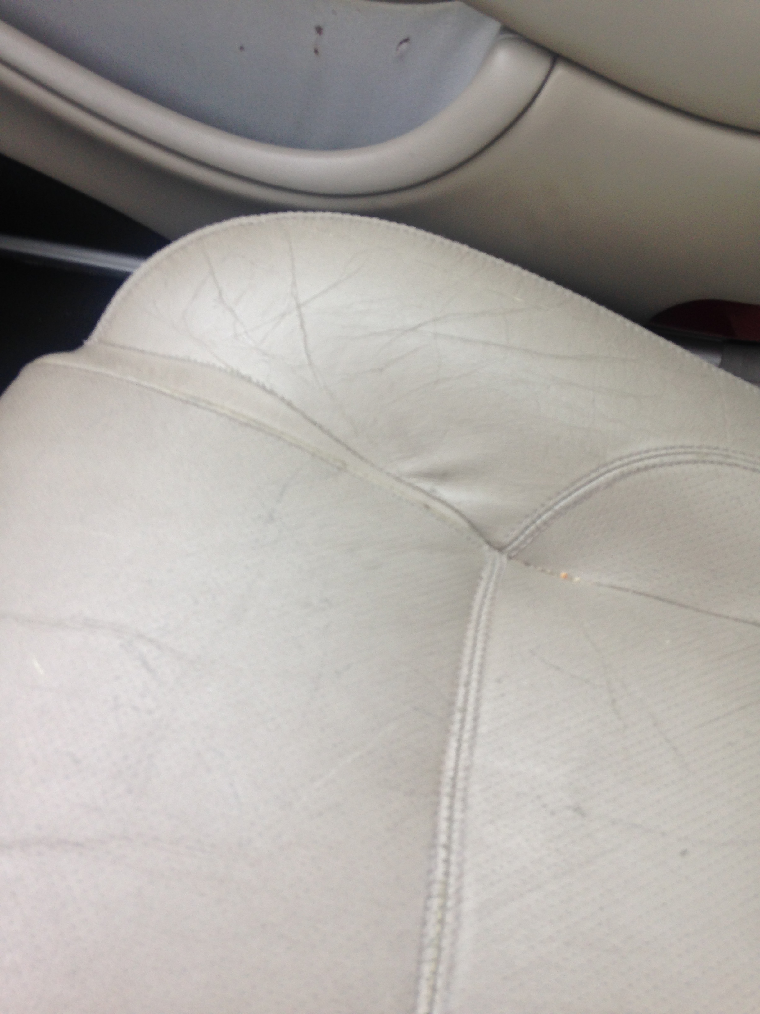

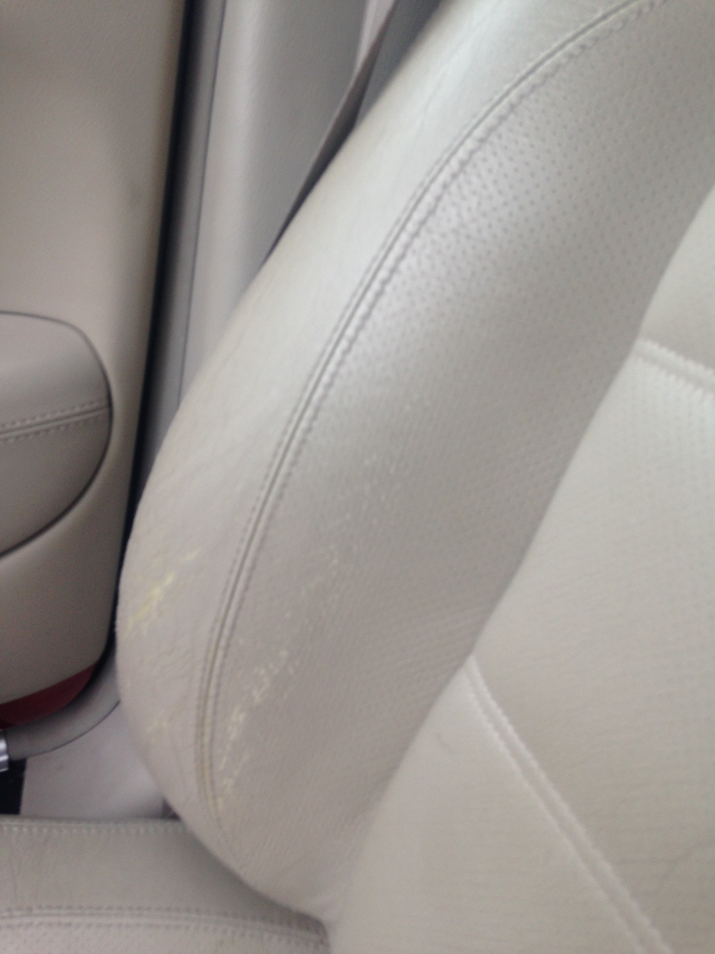

Lo cierto es que el motor no dudo que este de fábula, porque además el compañero le revisó niveles y demás, pero para ser teoricamente de un presidente de un club de futbol Inglés que lo usaba en sus estancias temporales en su casa de Alicante, parece que el coche lo hubiera usado para hacer reuniones un grupo de hippies trasnochados. El cuero, tapizado y maderas parecen de un coche de 400 mil kms. Tan mal envejecen los materiales de Jag? Además hay quemaduras por los tapizados y en el protector de la palanca de cambios que francamente no entiendo como han podido llegar a producirse. Os anexo unas fotos para que veais de lo que hablo.

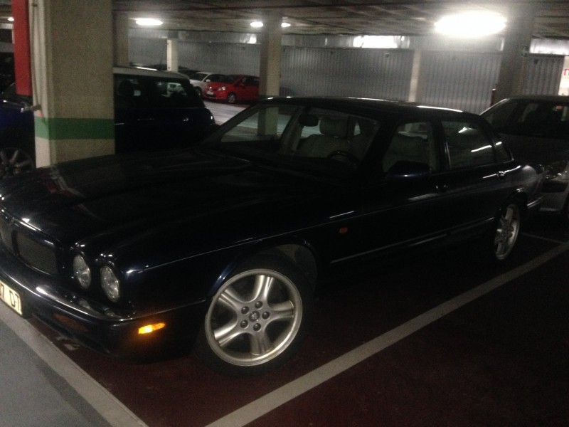

Os dejo una foto del gato una vez acabada la jornada y cumplido su trabajo con dignidad, descansando en su casita y un saludo a todos y gracias anticipadas.

Mi X300 XJR tiene cerca de 160.000 km, siendo del 95 y aparenta tener 15 años menos que el tuyo.
No se, me da que esa unidad no ha sido tan mimada como se debería.
En mi caso, el paso del tiempo se mota en la decoloración de las llantas y un poco (que ya me estoy encargando de solucionar con tinte), en el asiento del conductor, pero por lo demás, sigue estando hecho un chaval.
Lo dicho, esa unidad parece haber sido maltratada.

Suscribo que lo que parece es que esa unidad no ha sido nada bien tratada, como ejemplo los quemones y la palanca de cambios. Lo que debería diferencia a cualquier Jaguar es su línea exterior y sus interiores

Respecto al interior. Puedes probar a restaurar tu mismo la tapicería. En este foro tienes varios ejemplos de gente que lo ha hecho (uno de ellos mío). Compra un kit de restauración (limpiador, acondicionador, tinte, lijas, etc) en Tapicerías Zabala y sigue las instrucciones. No creas que es difícil, solo lleva tiempo.
En mi caso, he restaurado tiradores de las puertas y ahora estoy con el asiento del conductor. Ya le he dado un tinte, pero en el último viaje de 1.200 kms he notado que ha destintado un poco. Tengo que darle unas manos ligeras, poco a poco para que coja el color, pero me falta tiempo.
Esas grietas de la tapicería tan marcadas, con cuero líquido, se pueden mejorar.
Las maderas yo las llevaría a un ebanistero. Por las fotos, parece que tienes agrieteado el barniz, pero si la madera está entera, con lijar y barnizar, solucionado.
Yo tengo algunas partes del salpicadero del Mini así. Se nota que el barniz se ha agrieteado, pero la madera está bien, con lo que hay que lijar y barnizar.
Y del resto del interior, como la J de la palanca de cambios, al desguace o EBay y a colocar las piezas que veas deterioradas.

Si que es cierto que la tapicería del asiento del conductor se desgasta con facilidad, pero compara ese cuero con el de otros coches, muchos alemanes de prestigio, que parece plástico...

Se me olvidaba...esa supuesta quemadura que aparece en el marco del cambio puede ser porque se haya salido el líquido del retrovisor automático. A mi me acaba de pasar...Después de unos días que en el taller lo han tenido al sol, con el calor que ha hecho, el retrovisor comenzó a gotear ese líquido, que debía estar hirviendo y me hizo una quemadura muy similar a la tuya, al caer sobre el cambio. Me temo que la única solución es cambiar el marco del cambio...

Gracias Fitti...lo que comentas del líquido del retrovisor seguramente es eso, puesto que esta decolorado, efectivamente y tiene una mancha en medio y parece que ha perdido el líquido. Tengo que buscar uno en ebay o en desguaces...

Teníamos pendiente de averiguar que caja de cambios automática lleva montada tu XJR S/C (X308). A la vista de la página 53 del manual: http://www.jagrepair.com/images/Electri ... 151280.pdf
Observamos que en el primer párrafo indica que en los modelos con motor de 4 litros sobre-alimentado monta la caja automática W5A580 (del fabricante Mercedes) en lugar de la 5HP24 (del fabricante ZF), para absorber la mayor demanda de par.
