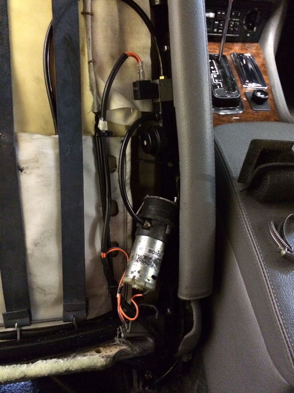

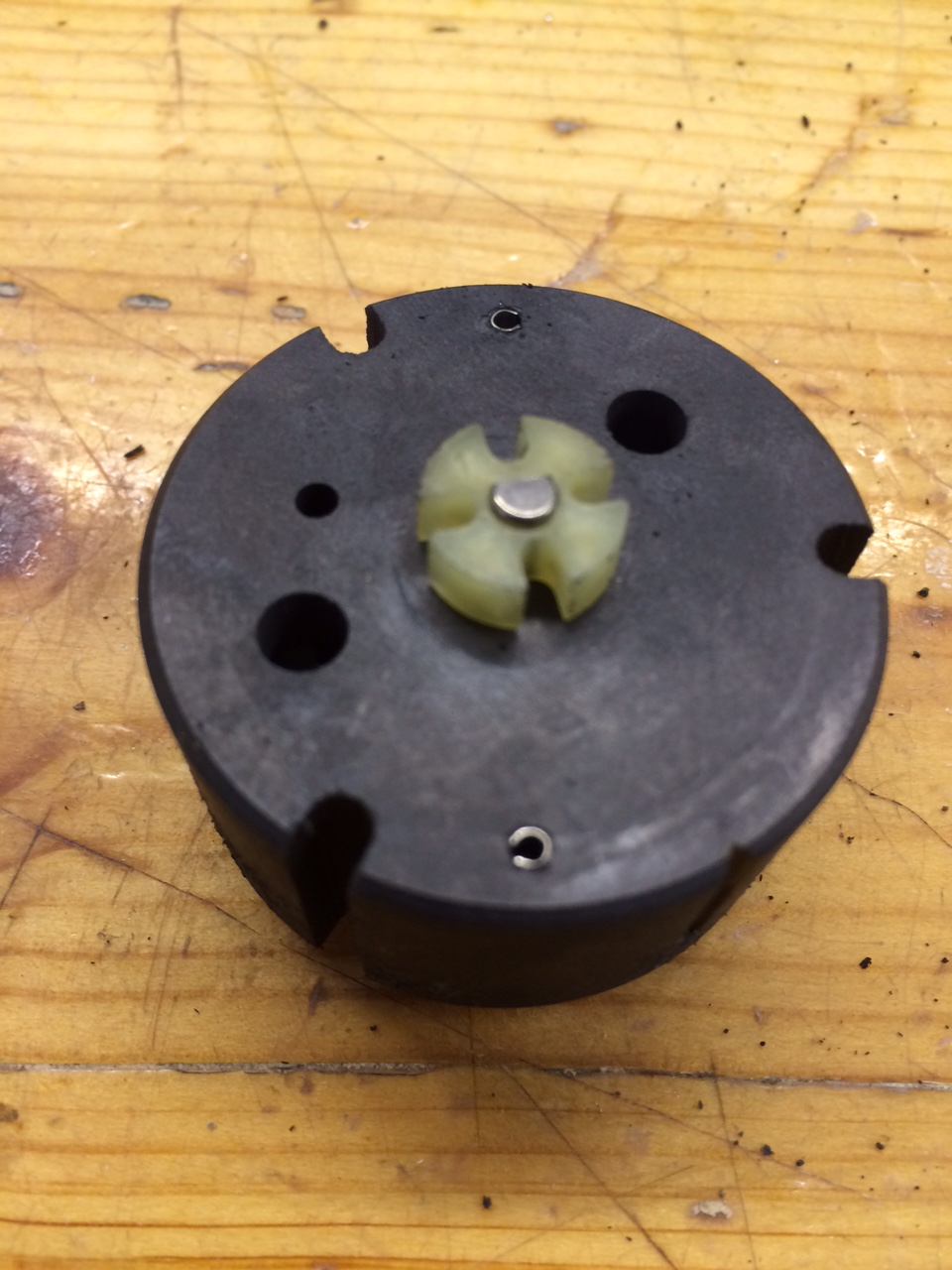

Esto es lo que he encontrado:
http://www.forojaguar.com/foro/download ... e02060856f

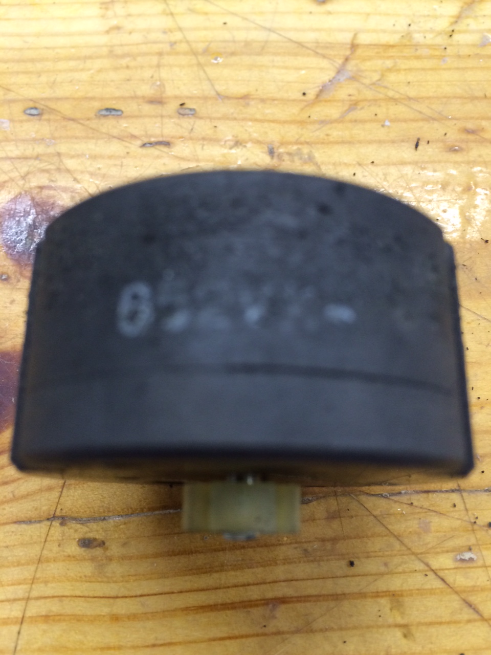

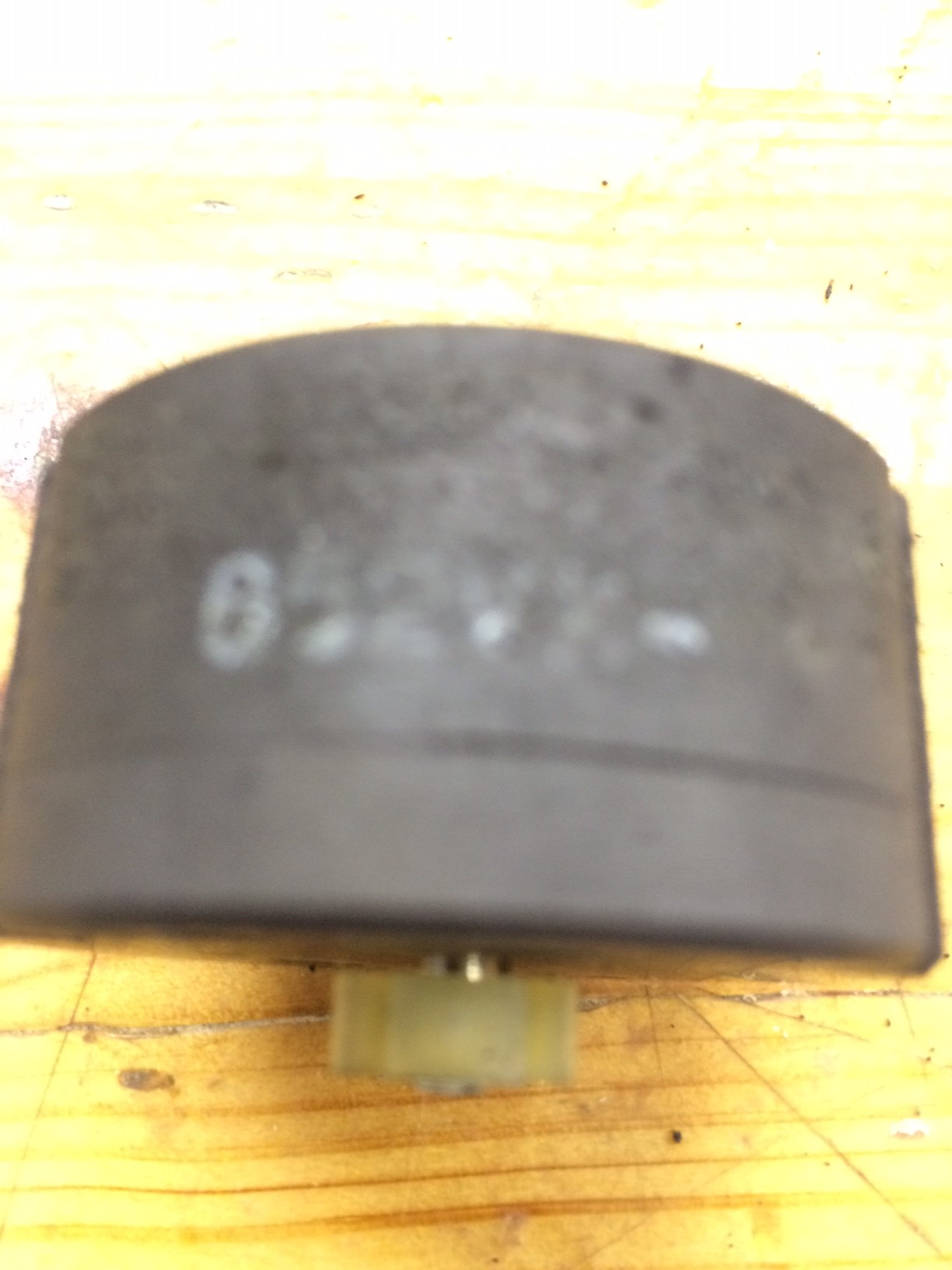

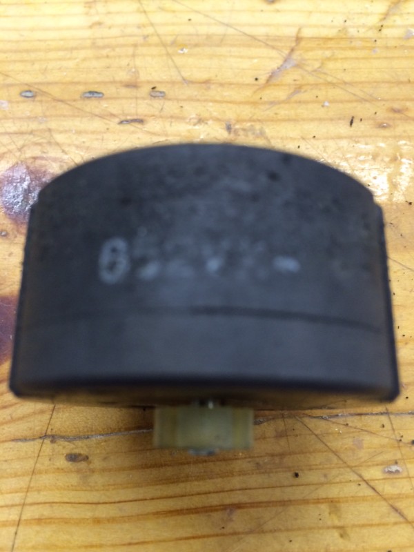

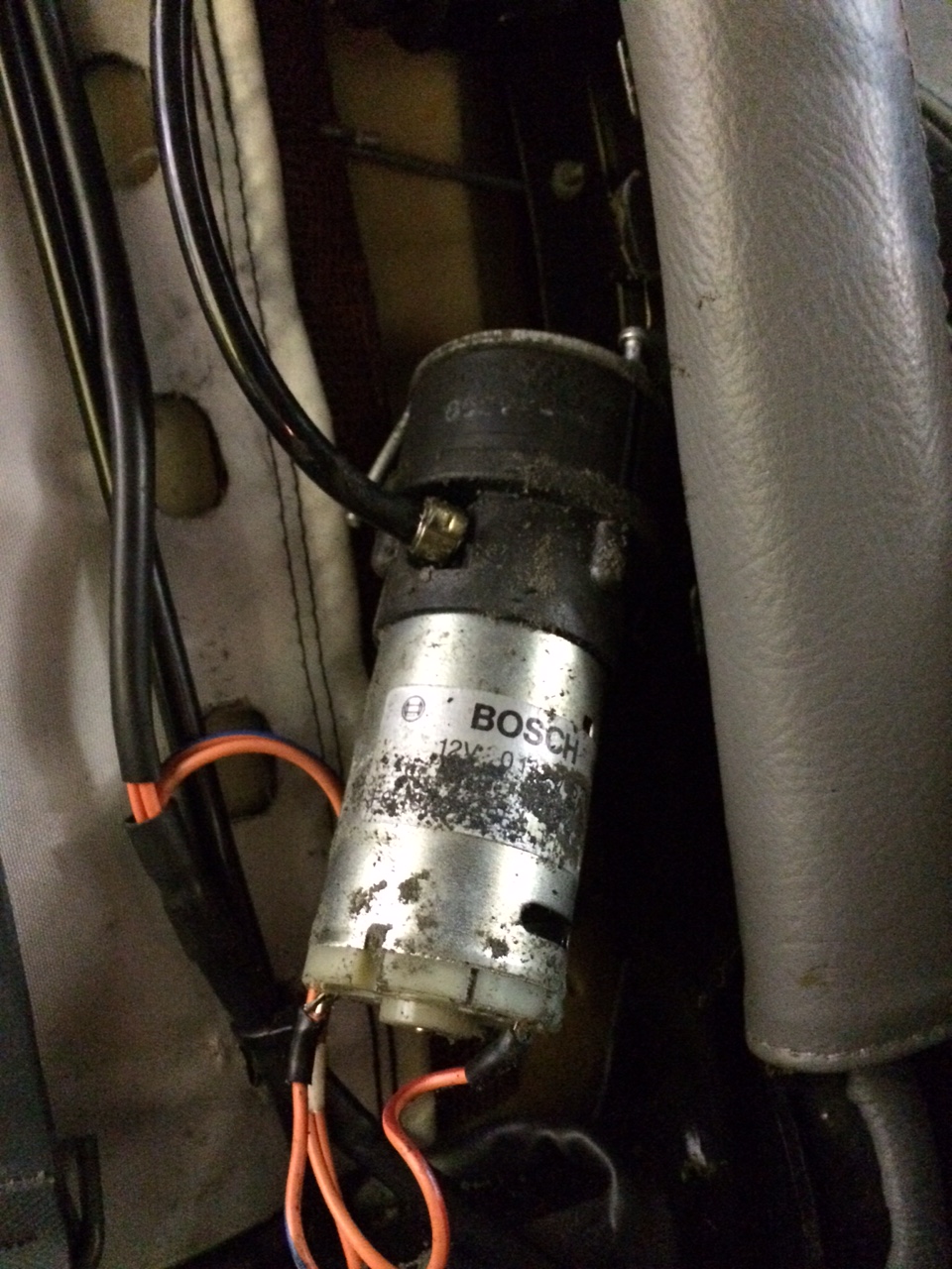

El moto funciona perfectamente, lo que falla es la bomba que esta atornillada encima del motor.
En mi manual de despiece no viene el modelo con apoyo lumbar, a ver si alguien me puede dar el código de pieza de la bomba.

Hola RRojo:RRojo escribió:...El motor funciona perfectamente, lo que falla es la bomba que esta atornillada encima del motor.
He buscado en el JEPC (Jaguar Electronics Parts Catalog) y proporciona una única referencia. Lo mejor es que te instales el JEPC y lo busques tu mismo. Yo hice la siguiente búsqueda:
JEPC --> XJS Sports Coupe/Convertible --> XJS (From (V)139052 up to (V)179736) --> SEATING --> FRONT SEATS, TRIM AND FITTINGS --> LUMBAR DIAPHRAGM ASSEMBLY --> Lumbar diaphragm --> LH --> BEC7435; para el RH --> BEC7434
No se si la búsqueda es correcta porque como ves es necesario conocer el Nº de serie del vehículo.

Muchas gracias Javier, que pasada de programa, esta todo.
Ya he encontrado la referencia, ahora toca buscarla por la red.
