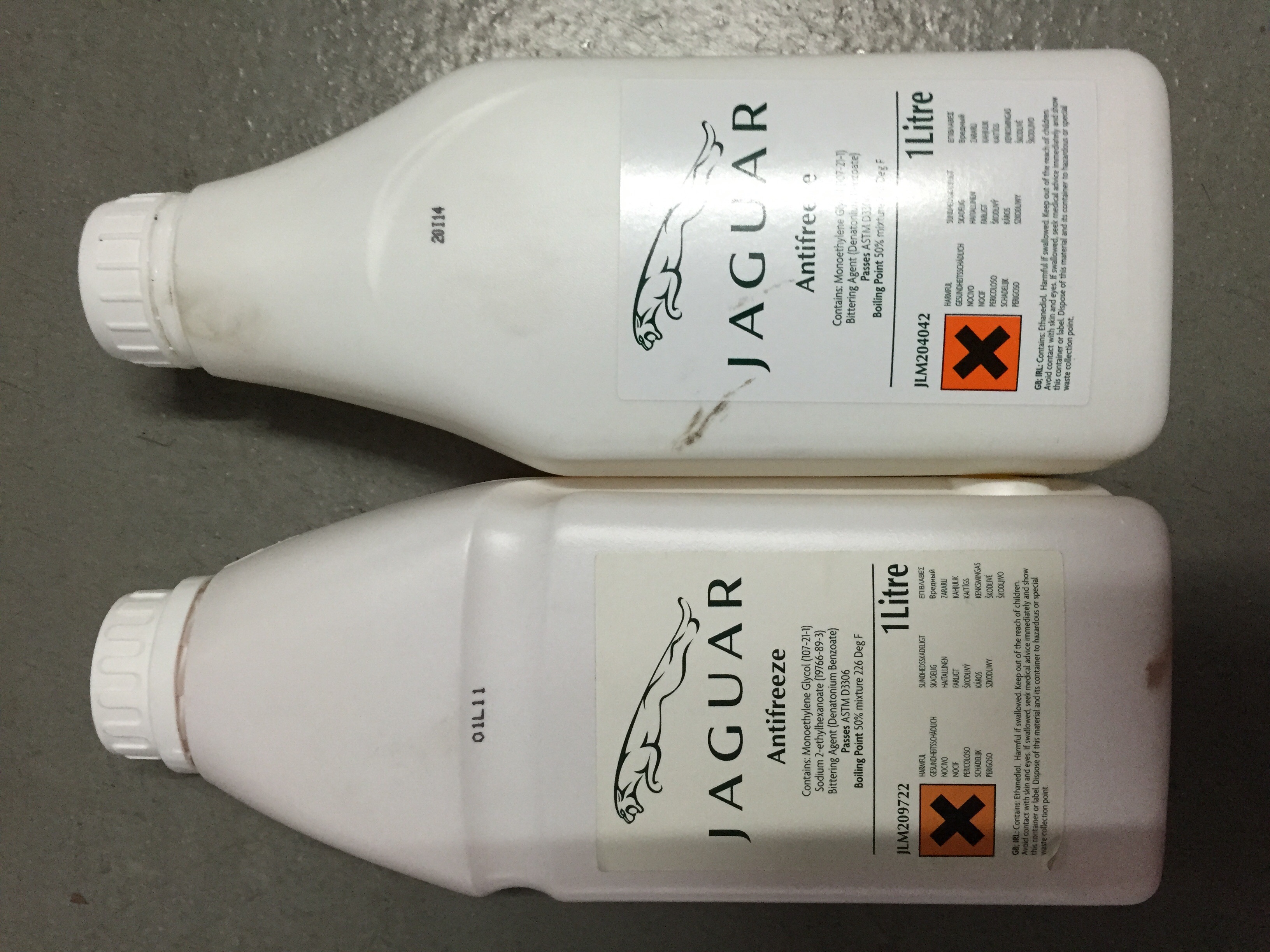

Os dejo una foto de ambis botes, el de la izquierda es el naranja y el de la derechs el amarillo.

parece que lacomposicion es igual, pero uno tiene Sodium...
creo que es basicamente losmismoalser los dos de Glicol...
eso si yo lo cabiaria cada dos años por el de jaguar o por otro de Motul(mas economico), tambien de glicol...
