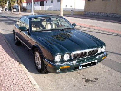

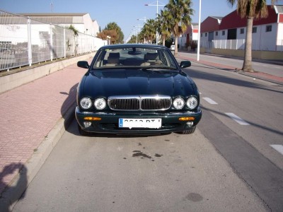

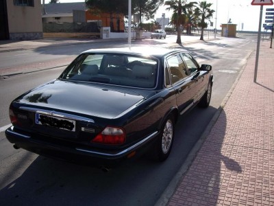

Bueno pues aquí algunas fotos. Deciros que es del año 2002 con 200.000 kms. pero que ha sido muy bien mantenido, tengo manuales, y libro de revisiones. Acabo de cambiar aceite y filtro motor y he encargado filtro y aceite para la caja de cambio. Ya os diré el costo.

precioso, eso si co n 200.00km, revisa cadena y tensores, creo que en el 2002, ya llevaba los tensores de metal, pero si lleva los de plastico, deberias cambiarlos...
