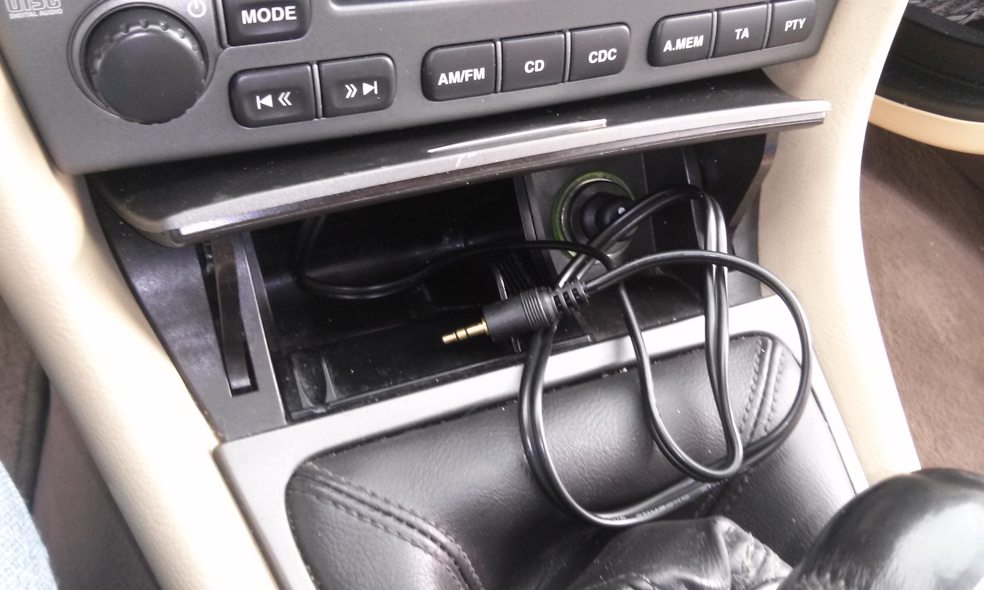

Pues como ya venía advirtiéndose, estaba buscando la forma de tener algo más que el radio cd y el cargador original, manteniendo la estética y obteniendo una nueva fuente, compré lo que se ve en las fotos aquí http://www.ebay.es/itm/Audi-AUX-iPod-Fa ... 4adca27b56
El montaje ha sido sencillo, únicamente que la polaridad la tuve que invertir, he tomado la corriente del mechero, he seleccionado 87'9 como dial, el interruptor que equipa silencia la radio al amplificar la fuente y el sonido es maravilloso, el cable le he dejado en el cenicero y ya tengo Jack de 3'5mm, para conectar la fuente que yo quiera, espero que os guste.

Pido disculpas por haber tardado tanto en responder, también pido disculpas por hacerlo de forma somera, pero si quedan dudas encantado las responderé.
Este aparato va intercalado en la antena de nuestro coche y digamos que funciona como una estación de radio, la cual seleccionaremos al instalar y memorizaremos en la radio. Cuando queramos escuchar la fuente externa, le daremos a la tecla que en mi caso la puse debajo del volante, y en ese instante el aparato en cuestión amplificará la estación y escucharemos el dispositivo que hayamos enchufado al jack de 3'5mm con calidad FM.
La instalación es tan sencilla como desmontar la radio, intercalar el aparato en la salida de la antena que en el caso de mi coche es conexión tipo fakra, coger la corriente del mechero y poner la tecla en el lugar que más nos guste, el aparato le he fijado con un par de bridas.
Con lo del cambio de polaridad, es que habiendo medido con el polímetro los polos del mechero y conectando el aparato, me saltaba el fusible, hablé con el vendedor y me dijo que cambiase los polos, funcionando perfectamente.
El jack le he puesto en el cenicero por comodidad, he comprado un mp5 en ebay por 14 euros y ahora tengo música en el coche para aburrir...
Lo dicho, cualquier duda la responderé encantado. Saludos
