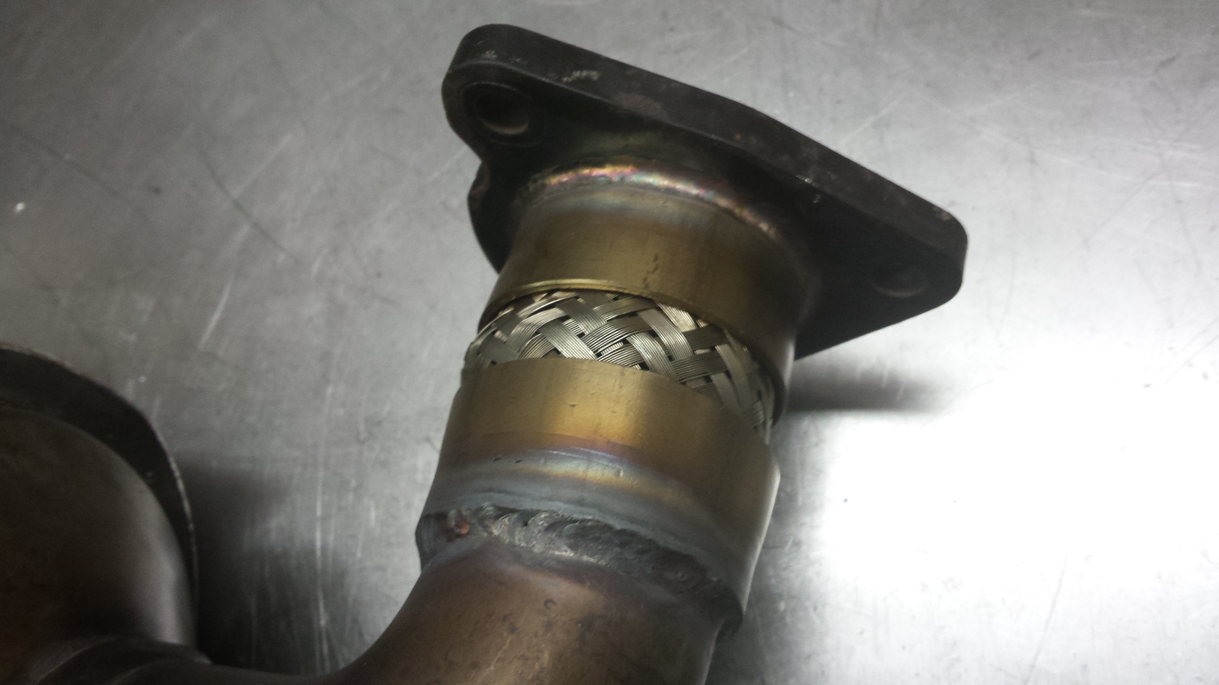

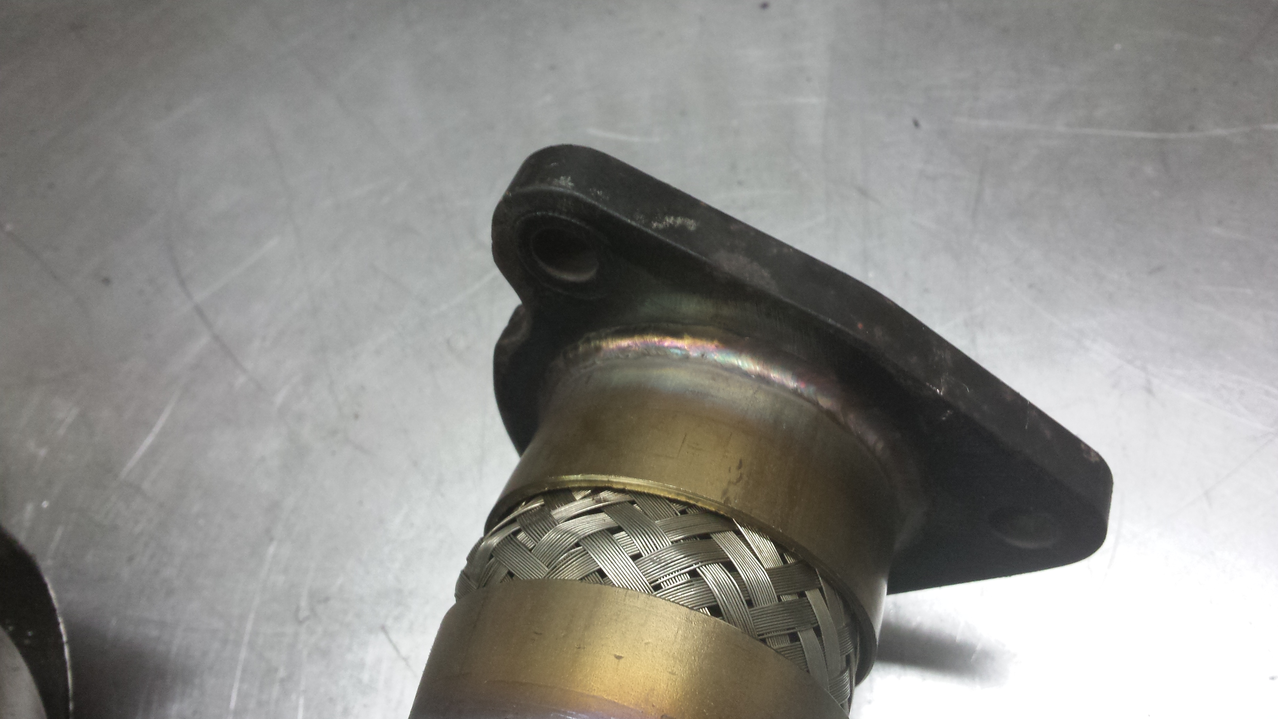

El caso es que tenemos en casa un S-Type 2.7d SV6 de finales de 2005. Hace algún tiempo detectamos que entraba al habitáculo un olor a escape. Al final resulto ser una pequeña fisura en el tramo flexible del catalizador izquierdo. Si no recuerdo mal la parte flexible es de aluminio mientras que el resto es acero. Conseguimos soldar la fisura a pesar de haber de por medio dos materiales. Durante un año ha aguantado sin problema, pero desde hace unas semanas estamos volviendo a notar que el olor a vuelto, se percibe al estar parado o circulando por ciudad. Todo apunta a que se habrá vuelto a abrir.
No lo recuerdo exactamente, pero creo que en el concesionario Jaguar nos presupuestaron entre 1.000-1.500€ por sustituir la pieza, así que me he puesto a investigar a ver si daba con la pieza. Vaya por delante que no he visto el catalizador y en parte de ahí muchas de mis dudas.
