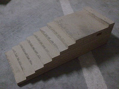

Como supongo que la mayoría de nosotros que no disponemos de elevador y foso en casa y nos gusta hacer algunas cosas a nuestros gatitos, busque por internet posibilidades y si que encontré unos elevadores en alguna casa de recambios, pero me llamo la atención este brico de unos elevadores caseros y baratos.
Me pondré a fabricarlos a ver que tal.
Alguno tiene otra idea mejor?

es una solucion, pero aseguralos bien a suelo, o al subir los arrastraras e incluso puede que basculen y te golpeen el los bajos...

Te recomiendo unas de metal si son de dos toneladas mejor, yo en su día me fabriqué unas de madera que aun conservo pero mira estas que seguro te gustan más y a mi me salieron económicas,
