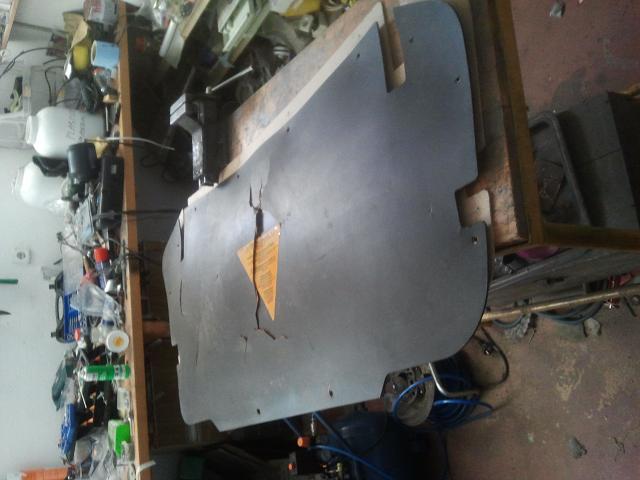

Buenas.

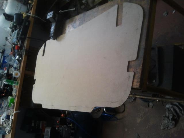

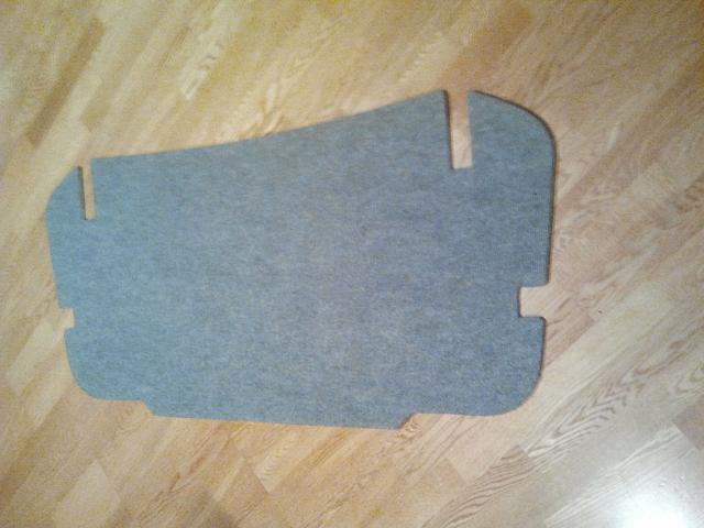

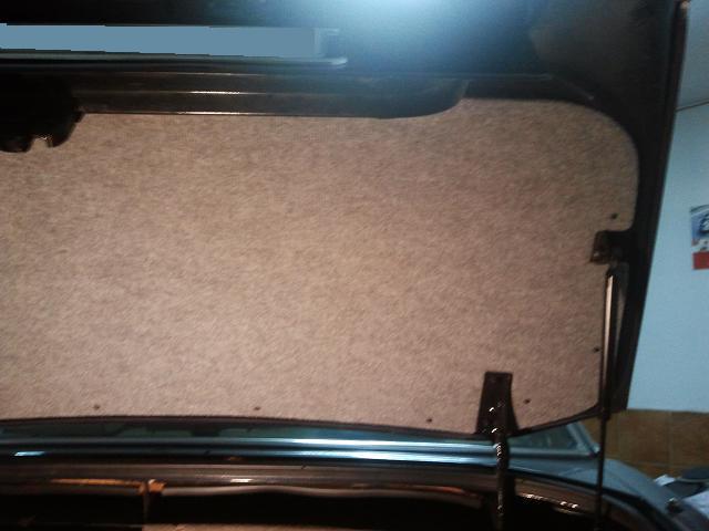

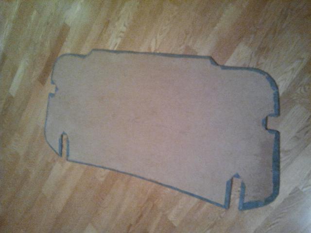

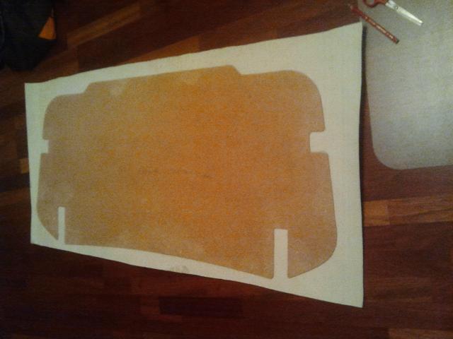

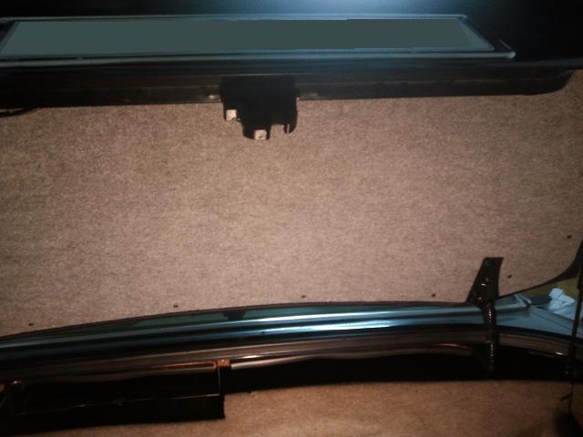

Pues debido al mal estado de la tapa de cartón piedra que tiene el maletero, he decidido hacer una nueva con una plancha de DM y una moqueta gris (no es exactamente el mismo tono que el resto (aunque la del coche esta con sapos y culebras de la mierda que tiene y se aclarara un poco al limpiarla (esta noche)), a mi me vale.
Pues os paso unas fotos. Lo que hice fue con la vieja marcarla en el trozo de DM cortarlo con una sierra de calar, lijar los bordes y luego tapizarlo.
Creo que ha quedado de p.m.
¿Que os parece?

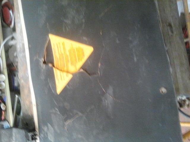

detalle antigua
detalle antigua

¿Que os parece la idea???
Mensajes: 9189
Re: Reparar carton-piedra del maletero.
buen brico bravo, esta fantastico
ccavalles
Mensajes: 864
Registrado: 14 Jun 2006 12:36
Mensaje sin leer por ccavalles »
mejor que el original.
Enhorabuena. Un trabajo muy fino y como ya han dicho por aquí entre cartón piedra y DM pues no hay color.
