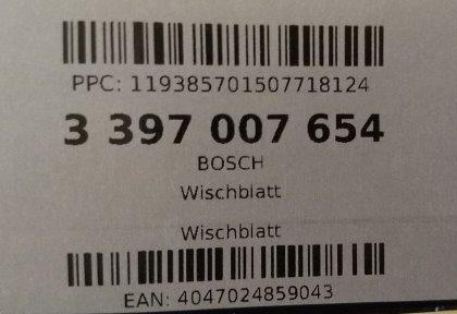

Re: ESCOBILLAS LIMPIAPARABRISAS
Hola.
Las escobillas son Bosch ref: 3397007654

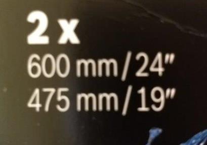

Un par de preguntas.
¿vienen las dos en el mismo juego?
¿son de distinta medida 60/45 o iguales de 55/55?
Porque en cada sitio que consulto me dan unas medidas, y para colmo no veo los difusores por ningún sitio a donde las pediste tu, gracias.
Hola.
Vienen las 2 en el pack, y son de distintas medidas.
Yo no las he comprado, me las ha conseguido mi mecánico, pero ya me enteraré dónde.

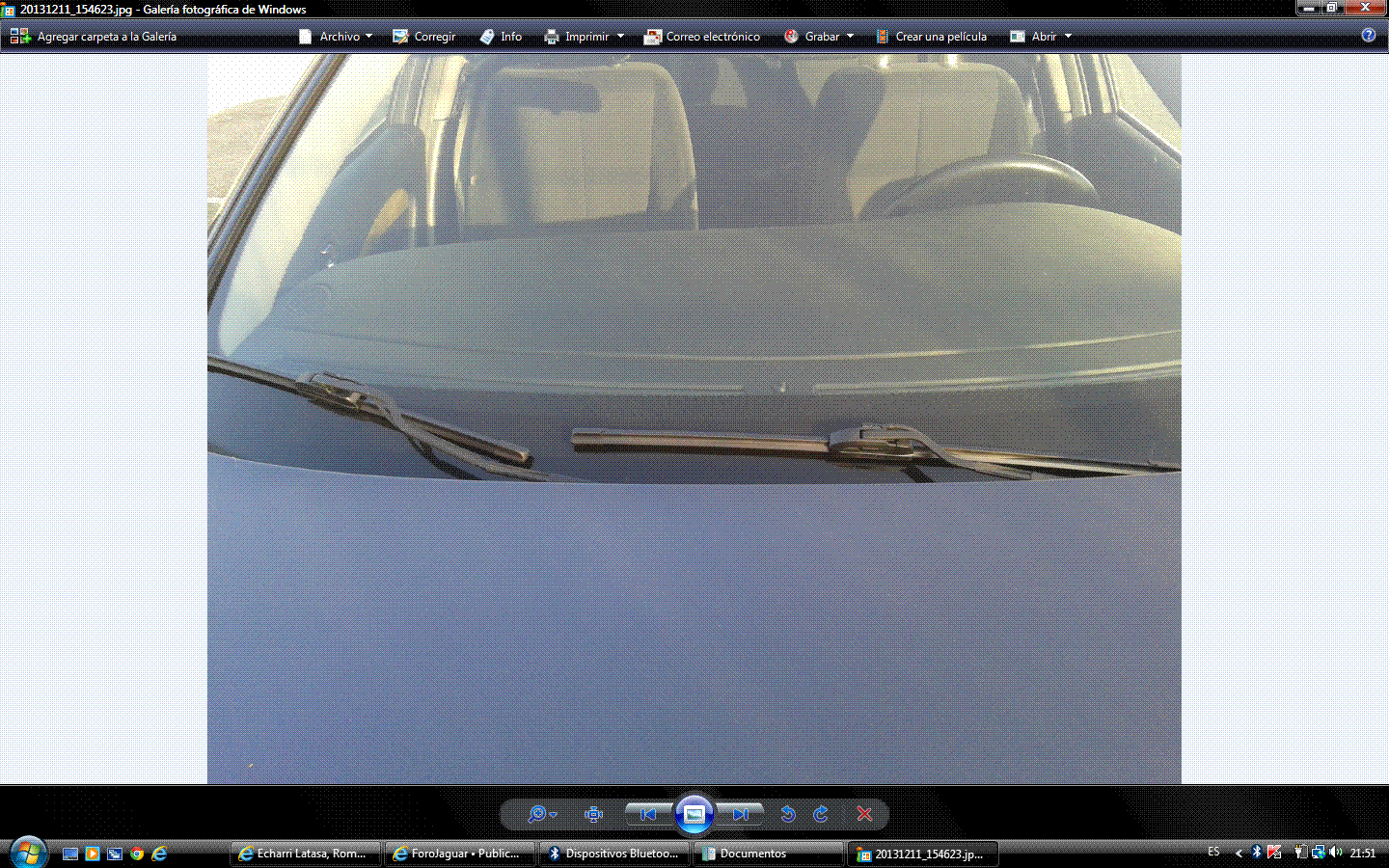

yo he montado las dos últimas veces:
BOSCH 3 397 018 303 Izqda
BOSCH 3 397 018 547 dcha
la izquierda con perfil aerodinámico

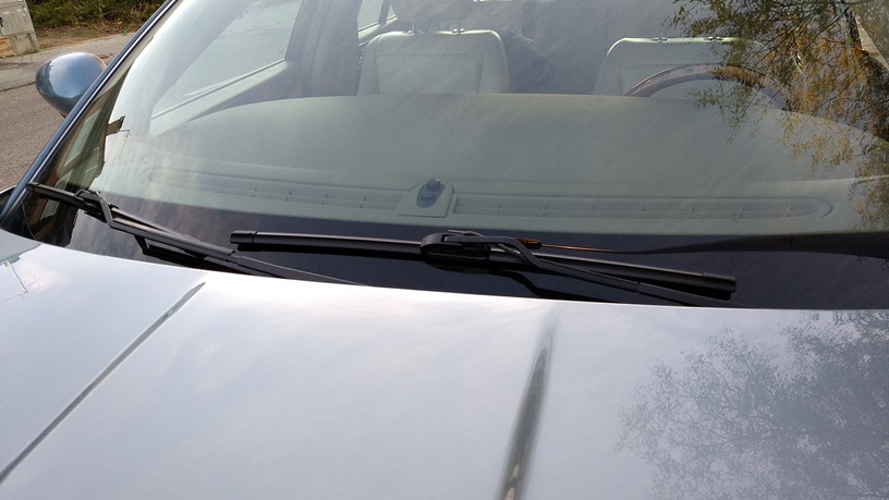

Las Bosch que yo monto no tienen difusiores de agua
la del conductor si tienen incluido el perfil aerodinámico para aumentar algo la presión sobre el cristal con el empuje del aire

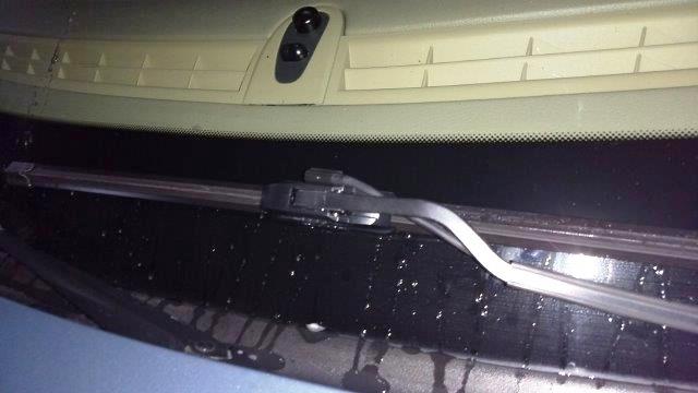

ya las tengo en casa y las he puesto, magnificas, estaba ya harto de las de diseño tradicional, he hecho prueba con agua y perfectas y además sobresalen mucho menos que las anteriores. Estan en XJ, aunque creo que S-type, es igual, con chorritos en las escobillas.
