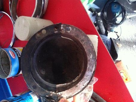

holaaa amigos aqui estoy una vez mas. bueno esto era para decirles que necesitaba para si alguien la tenia y demas la carcasa del faro grande y el faro ya que mi carcasa esta muy oxidada y apenas se puede hacer nada con ella aqui adjunto unas fotos quien me pueda ayudar que se ponga en contacto conmigo muchisimas gracias amigos

busca un nueva, y si no, la puedes restaurar, , primero, con cepillo de cerdas, para quitar el oxido , luego con un producto de bruger o titan, que es un liquido que neutraliza el oxido químicamente, y si no esta muy dañado, luego con un poco de epoxi y al final con pintura negra...
eso si si alguien la tiene y le sobra, que te la envie, además con calma puedes buscar por ebay..
