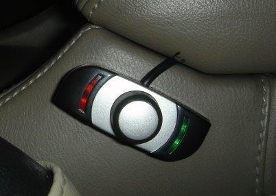

desde luego el mas moderno, sin pantalla mki9000, con pantalla larga monocroma azul mki9100 o con pantalla led color mki9200.
mira en : http://www.parrot.com/es/productos/kitsmanoslibres
depende del uso, si es solo para recibir, pondria mki9000, o mki9100, con la pantalla en el reposabrazos oculta y valdria para configurar mejor, etc, o mki9200, si es un virguero de la electronica y quiere control total y musica a tutiplen....

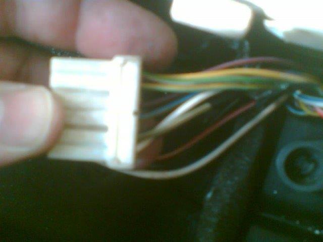

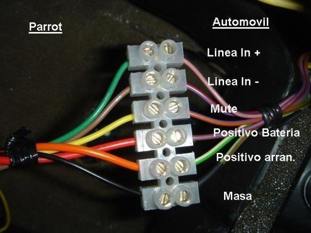

Hola TheShadow. En mi jaguar308 del 2001 los colores de los cables son diferentes. Tiene dos conectores blancos que están unidos, macho y hembra, el macho tiene cuatro cables y la hembra 10. He probado el parrot siguiendo los pin y me funciona el parrot al conectar la llave de contacto pero no me da el sonido. ¿El conector macho hay que conectarlo? Lo he probado sin conectar este y no me funciona. ¿Cual es la funcion de este conector? Te agradecería si me lo pudieras aclarar. Un saludo.
Mensajes: 9208
Re: Poner Bluetooth en 308
ACAPULCO escribió:Hola TheShadow. En mi jaguar308 del 2001 los colores de los cables son diferentes. Tiene dos conectores blancos que están unidos, macho y hembra, el macho tiene cuatro cables y la hembra 10. He probado el parrot siguiendo los pin y me funciona el parrot al conectar la llave de contacto pero no me da el sonido. ¿El conector macho hay que conectarlo? Lo he probado sin conectar este y no me funciona. ¿Cual es la funcion de este conector? Te agradecería si me lo pudieras aclarar. Un saludo.

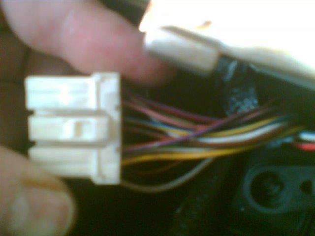

uff me pillas, yo solo tenia un conector, y era este...
Imagen

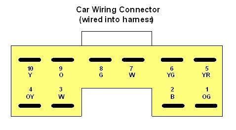

y esta es la posicion de sus cables, ...
Imagen
JaguarXj8_308_Bluetooth.pdf
(619.5 KiB) Descargado 522 veces
Instalacion_bluetooth.doc
(1.13 MiB) Descargado 424 veces

Hola The Shadow. Gracias por tu información, el conector es el mismo, solo que el mio tiene también el macho. Veré que puedo hacer, voy a intentar conectar los cables de audio directamente a la radio, si tengo éxito, te lo haré saber. Un saludo.
Mensajes: 9208
si tienes el macho, es porque tienes el telefono de auricular, con cable, .....
o uno u otro.....

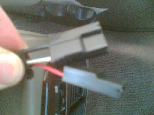

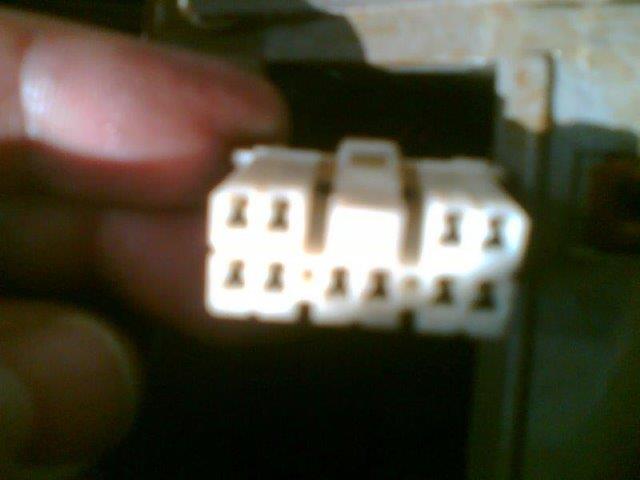

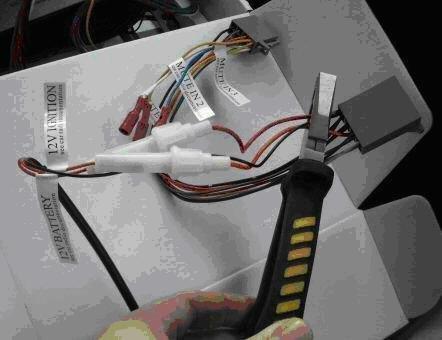

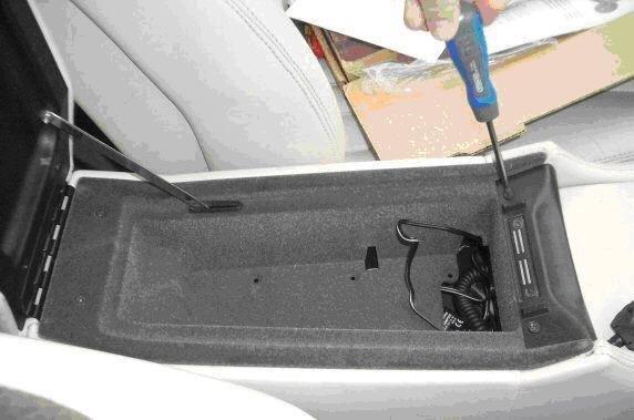

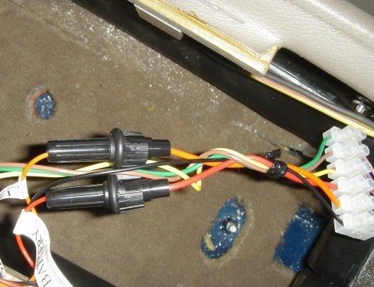

Ya tengo el equipo de audio desmontado, primera sorpresa estos ingleses usan unos conectores diferentes a los que suministra Parrot, he visto en Ebay un conector iso para parrot por el precio módico de 30 libras más portes, estoy esperando a que me digan el precio de los portes pero vamos me da la risa.....floja.
Bueno otra opción que estoy barajando despues de hablar con mi amiguete el soldador es amputar y soldar ya os diré cual es el beredicto.....jejeje. :evil:
Mensajes: 9208
Amputación :roll: , es la mejor solución, este conector solo valia para el teléfono de mano, y si no tienes, pues no vale de nada, y si lo tienes, lo tienes que quitar...
como comentamos, puedes poner dos conectores faston, o hacer la chapu de las clemas....

El coche no tiene teléfono aunque en el volante tiene los mandos del mismo, este es el cable iso que he visto http://cgi.ebay.co.uk/ws/eBayISAPI.dll? ... ink:top:en
Mensajes: 9208
29,90L, + vat + transporte, eso es una pastaaaa, aunque dese luego es la mejor solución ....

TheShadow escribió:29,90L, + vat + transporte, eso es una pastaaaa, aunque dese luego es la mejor solución ....
Pues si una pasta para tan poco, mañana tomaré la decisión ya que el factor tiempo tambien aprieta

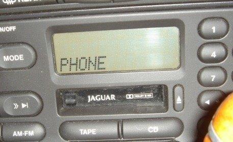

Al final amputación, de momento las pruebas perfectas, enciende sintoniza el apple 4 conecta música y mensaje de despedida y a pondré el brico correspondiente ya que los cables no son los mismos.
